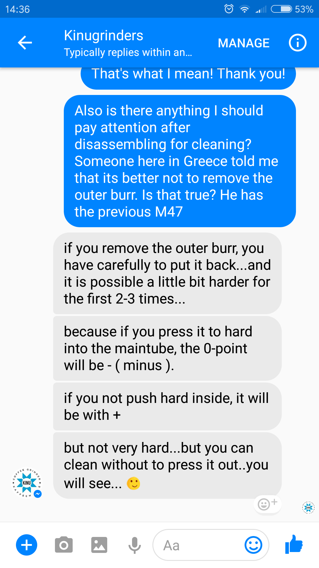

Gaggia BC έγραψε:Παρελαβα σημερα τα καφεδακια μου απο Μοκκα και συνειδητοποιησα πως ειχα παραγγελειλει και τον Yirgacheffe που μου ειχε κολλησει τον lelit. Οποτε για να μην παει χαμενος,ΑΝΑΓΚΑΣΤΗΚΑ να παραγγειλω και τον M47! Αν οχι αυτη,την αλλη βδομαδα θα τον εχω. Εχουν κανει και μικροαλλαγες λεει(αντιστατικο δοχείο συλλογης και κατι στη ρυθμιση) Υποσχομαι review για espresso
Χεχεχε, καλορίζικος και καλά καφεδάκια. Μια συμβουλή που θα σου δώσω είναι η εξής: Κατά τον καθαρισμό του, ΜΗ βγάλεις το εξωτερικό μαχαίρι. Το εξωτερικό μαχαίρι δε στερεώνεται κάπου, δεν υπάρχουν δηλαδή εσωτερικά "εξογκώματα" να λειτουργούν σαν στοπ. Η διάμετρος του βασικού σωλήνα είναι μεταβλητή και απλά το μαχαίρι σφηνώνει. ΑΥτό μπορεί να σου προκαλέσει διάφορα ζητήματα, όπως απώλεια του σημείου 0, μη απόλυτα οριζόντια τοποθέτηση κλπ.
Επειδη βαριεμαι να γραφω ολη την απαντηση του Christian για το θεμα,την παραθετω αυτουσια(μου ξεφυγε ενα "to" αλλα οκ)

Συμφωνώ απόλυτα με το πως το θέτει. Δε χρειάζεται να βγει το εξωτερικό μαχαίρι κατά τον καθαρισμό. Απλά στα σχετικά βιντεακια του YouTube το κάνει να δείχνει πολύ εύκολο χωρίς να τονίζεται πως 90% μετά θα έχεις ζήτημα με το σημείο 0. Για μένα που κάνω φίλτρου η ακρίβεια δεν είναι μείζον ζήτημα αλλά για εσπρέσο λογικά θα μετράει.
