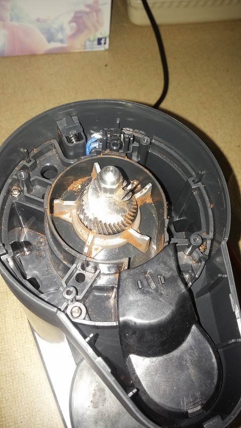

παιδια Help.
τον ανοιξα σημερα να τον καθαρισω κ δεν παιρνει μπροστα, εχει κανεις καμια ιδεα τι εκανα λαθος?

Αν άνοιξες και τις μέσα βίδες, εκεί υπάρχει ένα πλαστικό που κάθεται σε ελατήριο. Δες μήπως δεν το έβαλες καλά ή το έβαλες ανάποδα.

το πλαστικο που λες δε βγαινει, αλλη λυση?

Μια φωτο

μια διευκρινιση. Η εργοστασιακη εσωτερικη μικρορυθμιση , ειναι ακριβως πανω απο τη λεξη "fine" οπως δειχνει κ στο βιντεο ή ενα κλικ πιο αριστερα?

Δεν δίνει καν ρεύμα;
Έβαλες καλά τα μαχαίρια ;
Μήπως πρέπει να το πας λιγο πιο χοντρό για να το κόψεις !!
Διότι θα άλλαξαν οι ρυθμίσεις στην μηχανή!

μικρορυθμιση πανω απο το fine
1) κατω δεξια (ωρα 5) κοπη στο 25
2) πανω ( ωρα 12) κοπη στο 15
3) κατω αριστερα ( ωρα 7) κοπη στο 5
Σοπρανο συμφωνα μ αυτο που μου ειπες η διαφορα μας ειναι τεραστια, δες σε παρακαλω κ πες μου τι αλλο να κανω.
