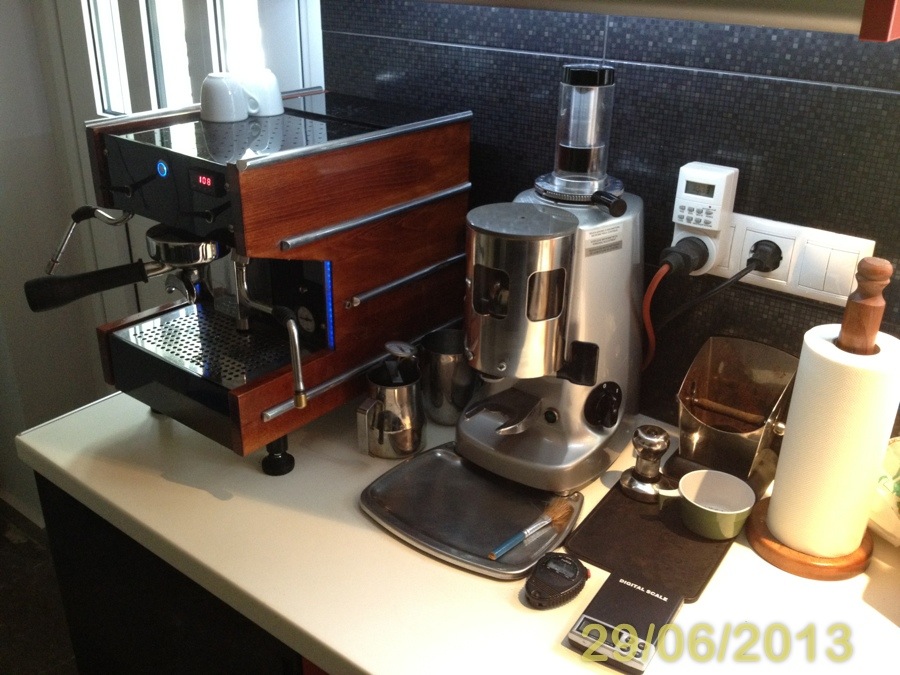

Έχοντας ζήσει εννιά μήνες με τον Porlex, μπορώ να πω ότι ήταν απαραίτητο να προχωρήσω σε εξέλιξη της διαδικασίας άλεσης. Ο Porlex είναι μια χαρά για πρώτος/οικονομικός μύλος. Αλλά όπως και να το κάνεις - όσο προσεκτικός και αν είσαι, δεν έχεις το εύρος, ούτε τη λεπτομέρεια των ρυθμίσεων ενός ηλεκτρικού μύλου.
Μετά από μελέτη, σκέψη και αναζήτηση, απέκτησα και εγώ έναν μεταχειρισμένο Mazzer Super Jolly.
Όσον αφορά στην εταιρεία - κολοσσός στο χώρο, με τεράστιο μερίδιο αγοράς. Όσον αφορά στο συγκεκριμένο μοντέλο - διαχρονική κατασκευή, υψηλή ποιότητα άλεσης, εντυπωσιακά μεγάλο όγκο πληροφοριών για διάβασμα και mods, καθώς και πλήρης υποστήριξη ανταλλακτικών.
Στα αρνητικά συγκαταλέγεται η επαγγελματική φύση αυτών των μύλων, την οποία διαπιστώνει κανείς σε πολλά σημεία, κατόπιν προσεκτικής παρατήρησης. Τα πιο γνωστά έχουν ήδη αναφερθεί:
Άφου τον καθάρισα επιμελώς, αφαίρεσα τους αισθητήρες αυτόματης λειτουργίας, καθώς είναι μοντέλο Automatic (όπως έχει αναφερθεί είναι άχρηστοι για οικιακή χρήση), αγόρασα καινούρια μαχαίρια από την Kafea, τον εγχώριο αντιπρόσωπο της Mazzer (κόστος 34,56€ συσκευασμένα όπως σε αυτή τη φωτό, σε σκληρό nylon με τα μαχαίρια ελαφρώς εμποτισμένα σε λιπαντικό - η συσκευασία δεν περιείχε τίποτε άλλο, ούτε χαρτόνι όπως σε κάποιες άλλες φωτό) και molykote 111 για λίπανση (αν και σκεφτόμουν σοβαρά το ενδεχόμενο να αγοράσω το 0052). Για την έξοδο του καφέ στο portafilter, εφάρμοσα το γνωστό mod “Elvinator”, με ένα λεπτό διαφανές φύλλο πλαστικού (ευτυχώς χωρίς να εμφανίζεται στατικός ηλεκτρισμός). Την «Ταινία ηλεκτρολόγου/Velcro», την άφησα για αργότερα, καθώς ακόμα δεν έχω καταλήξει στο υλικό που θα χρησιμοποιήσω.
Στιβαρή και ποιοτική κατασκευή, με την κατάλληλη συντήρηση θα λειτουργήσει απροβλημάτιστα για πολλά χρόνια.
Σε πρώτη επαφή και πολύ χονδρικά, εκτιμώ πολύ το γεγονός ότι αλέθω την ποσότητα καφέ που χρειάζομαι σε 15 δευτερόλεπτα (ενώ με τον Porlex χρειάζομαι 2~ λεπτά).
Σε πιο λεπτομερές επίπεδο (χωρίς να έχω ιδιαίτερη εμπειρία), έχω καλυφθεί απόλυτα από την ποιότητα της άλεσης. Ο φορέας των άνω μαχαιριών είναι κατασκευασμένος με τέτοιο τρόπο ώστε να παρέχει Stepless ρύθμιση και ο καφές πέφτει στο portafilter χωρίς clumping.
Στις εκκρεμότητες έχει μείνει και μια βελτίωση του σπιτικού hopper, το οποίο θα αντικαταστήσει το πλαστικό tamper της Gaggia. Προσανατολίζομαι σε κάποια λύση όπως του nikp81.
Υ.Γ.: Προσοχή σε όποιον σκοπεύει να κατευθυνθεί προς την Kafea, το πρώτο αποτέλεσμα που εμφανίζει στο Google Maps ΔΕΝ ΑΝΤΙΣΤΟΙΧΕΙ στην τοποθεσία της εταιρείας - είναι σε κάτι χωράφια, δίπλα στη Λεωφ. Λαυρίου, η οποία είναι συμπτωματικά στην ευρύτερη περιοχή της Παιανίας https://maps.google.gr/maps?q=%CE%BD%CE ... 17&iwloc=A
Παρ’ όλα αυτά στην ιστοσελίδα τους http://www.kafea.gr/Contact.asp?ITMID=23&LANG=GR δείχνουν την σωστή τοποθεσία.
