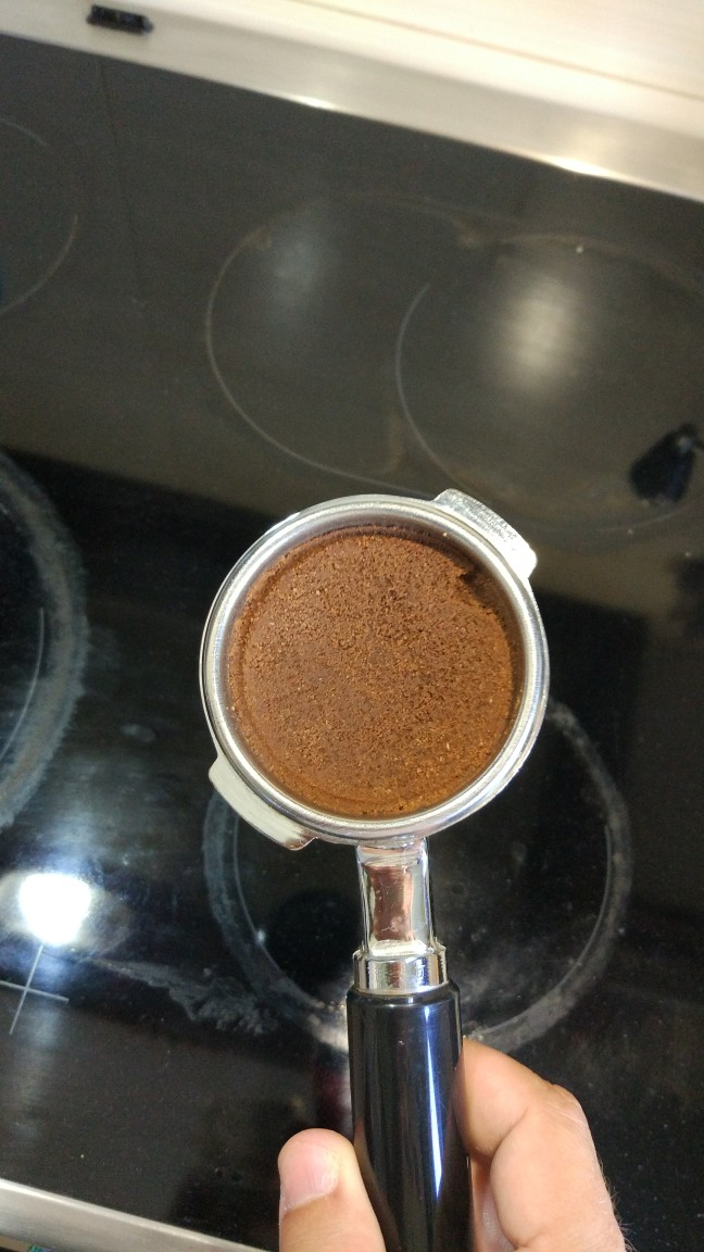

Οριστε και ενα βιντεο λοιπον. Ο μυλος εχει αλεσει πλεον περιπου ενα κιλο. Νομιζω θα επωφεληθει αν αυξησω γραμμαρια. Εδω εχω βαλει 18,5 Kelloo απο underdog.
Και μια φωτο του puck η οποια υποδεικνύει οτι μαλλον χρειαζομαι και μεγαλυτερο tamper

Τι καλαθάκι έχεις και τι tamper? Αν δε 'γελά' η φωτογραφία, όντως θες άλλο πατητήρι.

Άλλαξε πατητήρι για αρχή.

Νομιζω πως με 20gr θα ειναι κομπλε με αυτες τις συνθηκες. Ναι,η συγκεκριμενη υπερεκχυλιστηκε.Εγω βλεπω παντως σαφεστατη αλλαγη οσο περνανε οι μερες.Σιγουρα εχουμε δρομο μεχρι να φτασει το τελειο,αλλα πιστευω πως το μυλαρακι αρχιζει να δειχνει τα δοντια του. Καλαθακι εχω εκεινο το φτηνιαρικο της eurogat με τα 4€ και tamper ενα belogia με κατι αυλακια.

Καλαθάκι Γεράσιμε, καλαθάκι! Πάρε Vst και tamper 58.5mm (πιο καλό από 58.3! Κάπου του είχε αναφέρει αυτό και ο κ. Τάρταρης, όπου εξηγούσε την 'κάλυψη' όγκου και επιφάνειας με τα tamper διαφορετικών διαστάσεων). Θα δεις διαφορά. Δε νομίζω ότι σου προσφέρει κάτι το serrated.
