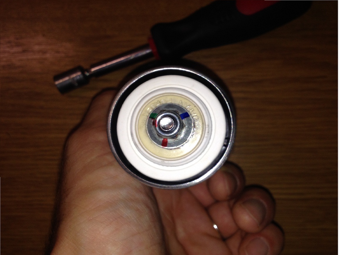

Γιατί γίνεται τόσος ντόρος για την σωστή ρύθμιση ενός τόσο μα τόσο απλού μύλου?
Όποιος λοιπόν δεν μπορεί να βρει την λύση στον όχι και τόσο stepped Polex, ας κάνει την πατέντα που έκανα εγώ από την πρώτη μέρα.
Άρα για να γίνει ο μύλος πιο stepless από πότε τοποθέτησα αντί πεταλούδας τα παρακάτω:
1) μια ροδέλα κανονική (σαν βαση)
2) μια κωνική ροδέλα (προαιρετικά για να γυρίζει πιο εύκολα το παξιμάδι)
3) ένα παξιμάδι ασφαλείας (για να μην λύνει από μόνο του και να αποφύγω το κόντρα παξιμάδι)

Re: Porlex Coffee Grinder - χειροκίνητος μύλος.
Έβαλα μερικά σημάδια με ανεξίτηλο μαρκαδόρο για να ξέρω περίπου που βρίσκομαι και με ένα δεκαράκι κλειδί γαλλικό, γερμανικό, κινεζικό(
), ότι έχει ο καθένας τέλος πάντων, μπορεί να κάνει τον μύλο του τόσο Stepless όσο και το μήκος του...
....κλειδιού του
....κλειδιού του
Ευχαριστώ πολύ για την διευκρίνηση, άλλα ήταν λίγο ρητορική η ερώτησηcadm8 έγραψε:Γιατί προσπαθούμε να ελαττώσουμε την αστάθεια των κωνικών του μαχαιριών και δεύτερον γιατί με την στοκ πεταλούδα είναι στέπ-τ και όχι ακριβής πολλές φορέςpanosp έγραψε:Γιατί γίνεται τόσος ντόρος για την σωστή ρύθμιση ενός τόσο μα τόσο απλού μύλου?
Παντός το παξιμάδι το έχω 2.5 χρόνια και είναι σταθερό όπως ήταν. Όσο για την δύναμη που χρειάζεται (με τα χέρια)είναι τόση όση χρειάζεται για μην κουνιέται από μόνο του. Εγώ καμιά φορά όταν δεν έχω το καρεδάκι κοντά(και αυτό χωρίς κατσαβίδι ή καστανιά, σκέτο) να φανταστείς το γυρνάω με την λαβή από ενα ψαλίδι γενικής χρήσης που έχω πάντα στην κουζίνα.
