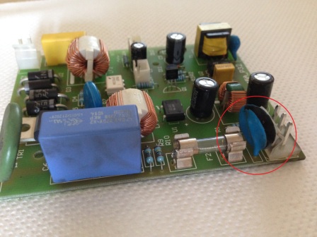

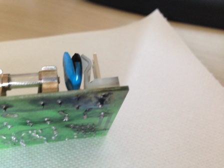

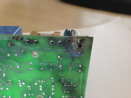

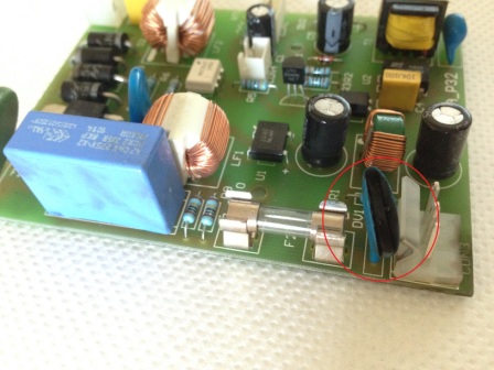

Προ ημερών ανέβηκε η τάση του ρεύματος στη περιοχή που μένω με αποτέλεσμα να ρίξει τις ασφάλειες. Πάνω στη νύστα μου (06:30) πήγα και σήκωσα την ασφάλεια και άκουσα έναν ήχο σαν να σκάει κάτι. Κατόπιν διαπίστωσα ότι δεν άναβε ο μύλος.
Επικοινώνησα με την Eurogat η οποία με ενημέρωσε ότι δεν είναι στα πλαίσια της εγγύησης (ο μύλος είναι αγορασμένος μέσω του γνωστού πακέτου Rancilio & Vario από coffeeitalia.de) καθώς η εγγύηση ισχύει μόνο για αγορές μέσω του δικτύου της eurogat.
Έτσι λοιπόν πήγα στη Eurogat και άφησα τον μύλο για επισκευή.
Η ζημιά αυτού........ΠΛΑΚΕΤΑ
Το κόστος της ζημιάς μαζί με την εργασία και με την έκπτωση στο ανταλλακτικό λόγω χονδρικής αλλά και του ΦΠΑ στα 155 ευρώ.
Έκρινα σκόπιμο να κοινοποιήσω το παραπάνω για τους συμφορουμίτες που έχουν τον παραπάνω μύλο.
Ακολουθούν και φωτογραφίες της πλακέτας.

Και από εδώ να τον είχες αγοράσει τέτοιες ζημιές λόγω δικτύου δεν τις καλύπτουν.
Σε σοβαρή χώρα θα σου έδινε αποζημείωση η εταιρεία ηλεκτρισμού.
Στη Αμερική πόσο κοστίζει η ίδια πλακέτα σαν ανταλλακτικό έχεις μάθει.
Δεν κάνει για τον δικό σου αλλά εκεί προσέχουν περισσότερο τον πελάτη τους.

Εχω δει αναφορές που και τετοιες βλάβες η Baratza τις έχει φτιάξει χωρίς κόστος.
Δεν είναι τυχαίο ότι σαρώνει στη Αμερικάνικη αγορά...
Re: Mahlkoenig (Baratza) Vario - Παρουσίαση.
Δημοσίευση από Christos » Τετ Μαρ 05, 2014 8:56 pm
Αυτό που λέει ο Γιώργος ισχύει 100%. Έχω διαβάσει όλο το τεράστιο νήμα στο coffeegeek και μπορώ και εγώ να διαβεβαιώσω ότι άμα ακόμα εκεί στις HΠΑ μιλάνε για τον Vario σε αυτό συνετέλεσε η σχεδόν εξωπραγματική υποστήριξη που παρέχει η Baratza στον μύλο.
Πάντως 155 ευρώ για μια πλακέτα+εργατικά μου φαίνεται υπερβολικά μεγάλο ποσόν.
ΥΓ Εγώ τον έχω πάντως σε ένα Belkin πολύμπριζο που θεωρητικά παρέχει προστασία από υπερτάσεις.

Χωρίς να θέλω να στεναχωρήσω το φίλο Μαρίνο ούτε να τρολάρω, νομίζω ότι αυτό το ατύχημα δείχνει την υπεροχή που έχουν οι χειροκίνητοι μύλοι σε σχέση με τους ηλεκτρικούς. Υπάρχει λόγος να δίνεις τόσα πολλά λεφτά σε ένα οικιακό μύλο για τα ηλεκτρονικά του, όταν μπορείς να πάρεις καλύτερα μαχαίρια και συνεπώς καλύτερο κόψιμο με ένα μέτρια ακριβό χειροκίνητο μύλο όπως ο Pharos που έχουμε μερικοί στο forum (1.000 άτομα σε όλο τον κόσμο)? Στο κάτω κάτω, δεν είναι ενισχυτής Hi Fi για να έχει ηλεκτρονικά, πλακέτες και πυκνωτές.
Ξέρω ότι πολλοί θα γελάσουν με τη διαδικασία βγαλσίματος του τριμμένο καφέ από το μύλο, αλλά μετά από χρήση 16 μηνών μπορώ να πω ότι δεν το μετάνιωσα. Λαμβάνοντας υπόψη την απλότητα στην κατασκευή αλλά και στη λειτουργία αυτού του μύλου, καταλαβαίνεις ότι για να χαλάσει πρέπει να προσπαθήσεις πραγματικά πολύ.
@marinos Στη θέση σου θα το ξανασκεπτόμουνα πριν δώσω τα 155 Ευρώ για την επισκευή του μύλου.

Έπαθα και έμαθα και τώρα μπήκε πολύμπριζο ασφαλείας!
