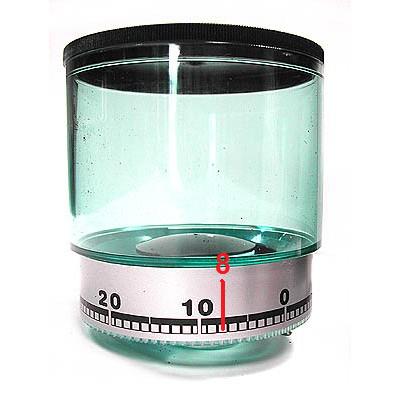

nikoskaz
Re: Πρώτες Ενέργειες με Μύλο !
Καλησπερα . Εχω καποιες αποριες για τον ροκυ , δεν ξερω απο ποια ρυθμισει να ξεκινησω . Το εβαλα στο 30 και ειναι νερο ο καφες και χωρις κρεμα να το μειωσω στο 20 η να το αυξησω?
Είσαι way-off
Δοκίμασε στα 8. Σημείωση: Όσο μικραίνουν τα νούμερα τόσο ψιλότερο το κόψιμο. Επίσης τα μαχαίρια πρέπει να περιστρέφονται άμα έχεις καφέ και πας σε ρύθμιση από χοντρό σε ψιλό κόψιμο.
Photo από:
http://www.sweetmarias.com/sweetmarias/ ... inder.html
Photo από:
