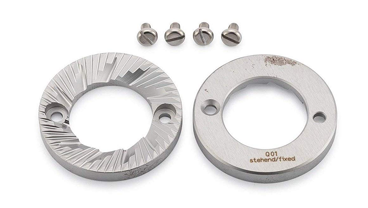

Τα μαχαίρια της Mahlkonig μάλλον όλα τους περιστρέφονται αριστερόστροφα
αλλα νομίζω οτι δεν ειναι η μόνη που το κάνει αυτό.Δεν νομίζω άλλωστε οτι παίζει κάποιο ρόλο μιας και θα μπορούσαν τα μαχαίρια να εχουν απλά την αντίστροφη χάραξη και να περιστρέφονται αντίστροφα με το ίδιο αποτέλεσμα.
Εδω τα αριστερόστροφα μαχαίρια ενός άλλου μύλου για επαγγελματική χρήση άλλης εταιρείας ,γνωστού για το εξαιρετικό του αποτέλεσμα:

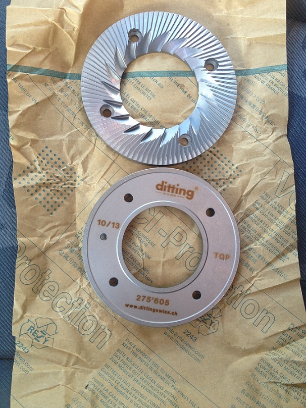

βέβαια ψάχνοντας βρήκα τα μαχαίρια κι ενός άλλου μύλου της Ditting που εκ πρώτης δείχνουν να εχουν το ίδιο χαρακτηριστικο με του Ek43 -ομαλή πλευρά προς ομαλή πλευρά - .
Η Ditting βεβαια είναι ''ξαδέρφη'' εταιρεία της Mahlkonig και της Anfim όπου και οι τρείς τους έχουν αριστερόστροφα μαχαίρια-θέλει ψάξιμο το θέμα....

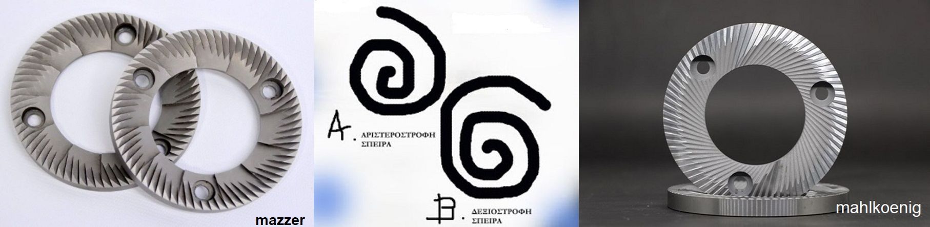

Για κάθε μαχαίρι ξεχωρίζω δύο χαρακτηριστικά
Το ένα είναι η φορά χάραξης των εγκοπών . Με βάση την παρακάτω εικόνα μπορούμε να ονομάσουμε την χάραξη του ΕΚ σαν δεξιόστροφη και την χάραξη των Mazzer σαν αριστερόστροφη . Το άλλο χαρακτηριστικό είναι η φορά που περιστρέφετε τι ίδιο το μαχαίρι .
Για να φτάσουμε στο σημείο η ομαλή πλευρά του κινούμενου μαχαιριού να κινείται προς την ομαλή πλευρά του σταθερού μαχαιριού θα πρέπει να ισχύουν οι προυποθέσεις :
Στο ΕΚ το κινούμενο μαχαίρι που είναι το εξωτερικό ( ο μόνος μύλος που γνωρίζω να συμβαίνει κάτι τέτοιο ) θα πρέπει να γυρίζει δεξιόστροφα . Αυτό θα συμβεί μόνο αν ο κινητήρας του μύλου είναι αριστερόστροφος .
Στους Mazzer το κινούμενο μαχαίρι που είναι το εσωτερικό θα πρέπει να γυρίζει αριστερόστροφα . Πράγμα που δεν συμβαίνει , γιατί ο κινητήρας είναι δεξιόστροφος .
Στον Κ30 που το κινούμενο μαχαίρι είναι το εσωτερικό , θα πρέπει να γυρίζει δεξιόστροφα .
Άρα στον Κ30 η ομαλή πλευρά θα αντικρύζει ομαλή πλευρά μόνο αν ο κινητήρας είναι δεξιόστροφος .

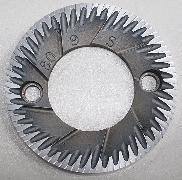

Νομίζω (παρατηρώντας τους μύλους που είχα μέχρι τώρα), ότι η φορά του μαχαιριού καθορίζεται από ένα μόνο παράγοντα :
οι αιχμές των μαχαιριών που θα έρχονται σε επαφή, θα έχουν πρόοδο, την φορά που θέλουμε να δώσουμε στον κόκκο.
Δηλαδή στα επίπεδα μαχαίρια από μέσα προς τα έξω (κατά πλειοψηφία). Αν θεωρήσουμε ότι όλες αυτές οι αιχμές σχηματίζουν πολλά "ψαλίδια", όλα αυτά τα ψαλίδια θα κλείνουν με φορά από μέσα προς τα έξω. Γιατί αλλιώς δεν βλέπω κάποιο άλλο τρόπο να οδηγηθεί ο κόκκος προς την έξοδο.
Με αυτόν τον κανόνα, ότι χάραξη και να έχεις (ότι φορά χάραξης των εγκοπών), διαλέγεις εσύ το μαχαίρι που θα κινείται (εσωτερικό ή εξωτερικό) ανάλογα τον κινητήρα που έχεις (δεξιόστροφο ή αριστερόστροφο).
Το πόσο μεγάλες ή μικρές είναι οι γωνίες τους, πόσο επιθετικά είναι, πόσα στάδια δίνουν στο κόψιμό τους, πόσο ποσοστό επιφάνειας σε αυτά τα στάδια δίνουν, κλπ κλπ είναι νομίζω μια μεγάλη συζήτηση όπου θέλει και αρκετή έρευνα για να καταλήξεις. Επειδή όμως γίνεται απλή συζήτηση, προσπαθούμε να καταλάβουμε σύμφωνα με αυτά που βλέπουμε.

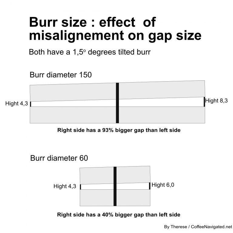

ΕΥΘΥΓΡΑΜΜΙΣΗ
Το μεγάλο στοίχημα του Ek43 , είναι η ευθυγράμμιση των μαχαιριών του αν θέλει να αγγίξει το ''τέλειο''. Το μέτριο είναι απαράδεκτο στη συγκεκριμένη περίπτωση που έχουμε πάρει έναν τεράστιο μύλο απο καφεκοπτείο ,ο οποίος δεν είναι σχεδιασμένος για να αλέθει καφέ στο εύρος του εσπρέσσο ,τον έχουμε πληρώσει πολύ ακριβά και τον έχουμε βάλει να κάνει single dosing ενώ ο ανταγωνισμός υπερτερεί παντού σε χαμηλότερη τιμή.Εχουμε κάνει πολλές υποχωρήσεις για ενα μέτριο αποτέλεσμα.
Για να αγγίξεις το τέλειο όμως , το Α και το Ω στον μύλο του καφέ είναι η ευθυγράμμιση των μαχαιριών του. Οταν μάλιστα έχεις απο τα μεγαλύτερα επίπεδα μαχαίρια στο χώρο ,οι κατασκευαστικές ανοχές πρέπει να πάνε στο 0 αν θέλεις να ξεπεράσεις τον ανταγωνισμό.
Το γιατί φαίνεται στα ακόλουθα σχέδια:
Τα επίπεδα μαχαίρια γενικά μπορεί να έχουν τις ακόλουθες 4 αποκλίσεις μεταξύ τους.
Κάποιες τις έχει αποκλείσει το εργοστάσιο όπως το ''lateral offset'' που είναι το ευκολότερο να αποφύγει ,φέρνοντας ακριβώς αντικριστά τα 2 μαχαίρια. Ειδικά όμως το ''constant angular offset'' είναι το μεγαλύτερο και δυσκολότερο πρόβλημα προς επίλυση.Η ''γωνιακή απόκλιση'' των μαχαιριών είναι αυτή κατά την οποία η μία πλευρά τους έχει μικρότερο διάκενο από την άλλη και είναι εκείνη που ευθύνεται σε μεγάλο βαθμό για την ανομοιόμορφη άλεση παράγοντας μικρά και μεγάλα κομμάτια καφέ ταυτόχρονα.
Τώρα όταν έχεις και μεγαλύτερα μαχαίρια απο τον ανταγωνισμό το πρόβλημά σου εντείνεται για το λόγο που φαίνεται στο επόμενο σχέδιο:
Εχοντας την ίδια γωνιακή απόκλιση (π.χ. 1,5 μοίρα ) ,όσο μεγαλύτερα τα μαχαίρια τόσο μεγαλύτερη η απόκλιση μεταξύ των 2 κενών (δεξιά και αριστερά των μαχαιριών) , τόσο μεγαλύτερο το φάσμα μεγέθους των κόκκων καφέ που παράγεται κατά την άλεση! Ο ορισμός της κακής ποιότητας στην άλεση!Συνυπολογίστε την όποια κατασκευαστική μικροαπόκλιση τυχόν έχουν τα ίδια τα μαχαίρια απο μόνα τους, βάλτε και οτι οι τυχόν αποκλίσεις της βάσης των μαχαιριών είναι της τάξης των 0,08mm - 0,2mm και το θέμα γίνεται άλυτος γρίφος!

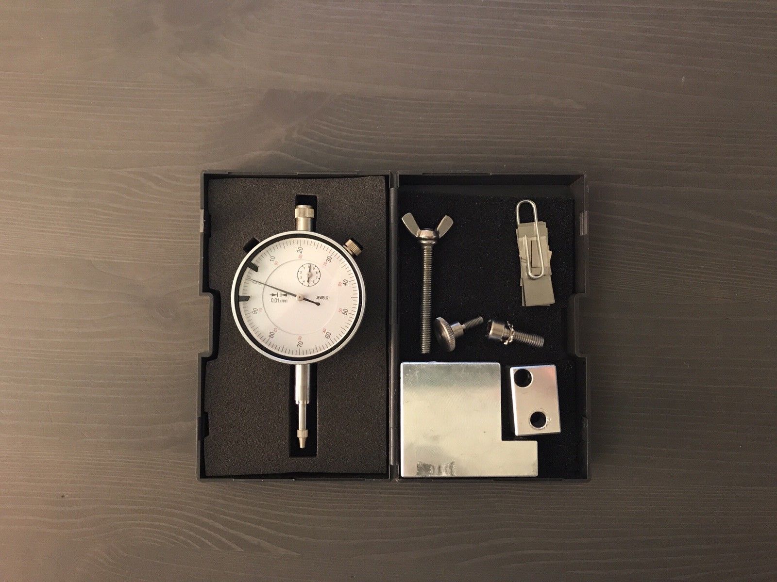

Στην ανάγκη της αγοράς που δημιουργήθηκε , εμφανίστηκε στην αγορά ένα μικρόμετρο για να μετρήσει κανείς με ακρίβεια την απόκλιση των μαχαιριών του.
http://www.espressomania.gr/titus-ek43-alignment-tool
https://prima-coffee.com/equipment/titu ... nment-tool

Αυτό ήταν!Τι να πρωτοευθυγραμμίσει κανείς?Το σταθερό μαχαίρι , το κινούμενο ή τη βάση του κινούμενου μαχαιριού?
Ολα τα πιο πάνω όμως αποτελούσαν τρόπους εντοπισμού του προβλήματος ή πρόσκαιρη επίλυσή του με αλουμινόχαρτα.
Μόλις πρόσφατα ήρθε στην δημοσιότητα μια διαδικασία που υπόσχεται επίλυση του προβλήματος της γωνιακής απόκλισης. O Scott Rao στο blog του δημοσίευσε μια λύση που συζητιόταν στα φόρα απο διάφορους χρήστες αλλά είχε εφαρμοστεί απο ελάχιστους κατόχους.Η διαδικασία αυτή προβλέπει την τόρνευση (?) των βάσεων των μαχαιριών του Ek43 με τη χρήση γυαλόχαρτων.
Η διαδικασία φαίνεται στο ακόλουθο βίντεο και θεωρητικά μπορεί να εφαρμοστεί σε οποιοδήποτε μύλο.
Η τελευταία αυτή πρόταση φαίνεται να βελτιώνει κατά πολύ την ευθυγράμμιση των μαχαιριών και αποτελεί την επικρατέστερη οικιακή και φθηνή μέθοδο επίλυσης του προβλήματος για όσους είναι ήδη κάτοχοι ενός λιγότερο ή περισσότερο προβληματικού Ek43.Ενδεικτικά, αναφέρεται από όσους το δοκίμασαν οτι ανέβηκαν σε ποσοστά εκχύλισης με όλα τα υπόλοιπα σταθερά , εκεί που άλεθαν στην επιλογή 0,5-1,0 του μύλου τώρα αλέθουν κοντά στο 2 ή οτι εντοπίζουν διαφορά στη γεύση όντας πιο ''γλυκός'' ο εσπρέσο τους.
Και όλα αυτά γιατί?
Γιατί γίνεται όλη αυτή η ιστορία με την ευθυγράμμιση των μαχαιριών του Ek43 ?
Γιατί όπως αναφέρουν και οι socraticcoffee (https://socraticcoffee.com), ο Ek43 όταν ευθυγραμμιστεί μπορεί να δώσει μια πολύ στενή κατανομή των αλεσμένων κόκκων-ενα πολύ ομοιογενές αποτέλεσμα που αντικατοπτρίζεται και στο φλυτζάνι.
