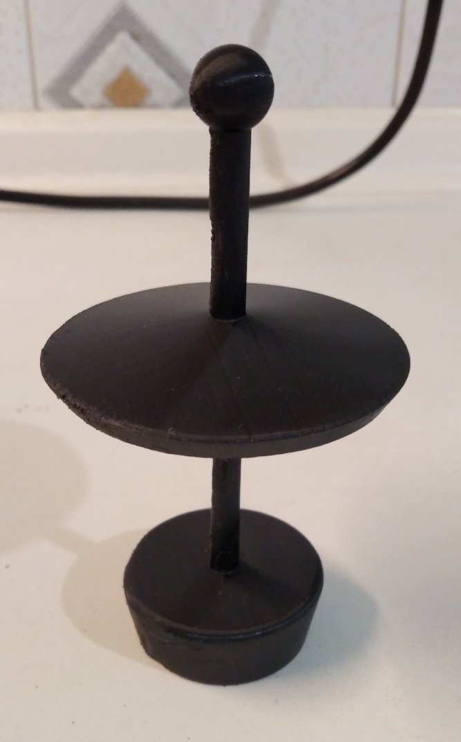

Ξεκινήσαμε τις μοντες με την βοήθεια ενός 3D εκτυπωτή
Το σχέδιο υπήρχε ήδη στο ίντερνετ και θα φτιαχτεί και καπάκι που θα πιέζει ελαφρά τους κόκκους, διότι αυτό που υπήρχε στο σχέδιο ήταν από λάθος του σχεδιαστή, λίγο πιο φαρδύ και δεν χωράει στην εσοχή

Έτοιμο και το καπάκι
Έχει και βύθιση στο κάτω μέρος για να χωράει το παξιμάδι
Ανέβασε όχι μόνο τη χρηστικότητα του μύλου αλλά και την ταχύτητα και την ποιότητα άλεσης

Ίσως είναι λίγο χαζή η ερώτησή μου, αλλά πρέπει να είναι food safe το τυπωμένο εξάρτημα που μπορεί να έρθει σε επαφή με τους κόκκους καφέ; Γενικά σκέφτομαι για κάποιο 3d printed part όσον αφορά την αντικατάσταση του doser με κάποιο funnel, αλλά διαβάζω διάφορα online και δε ξέρω αν αξίζει ή αν πρέπει να ψάξω να βρω κάποια μόντα από αλουμίνιο ή άλλο safe μέταλλο.

Δημοσίευση από After » Δευ Οκτ 11, 2021 7:14 pm
PLA είναι το υλικό που τα έφτιαξα και από ότι ξέρω είναι food safe, αλλά μήπως είμαστε λίγο υπερβολικοί;

Η αλήθεια είναι ότι από τη πάνω μεριά είναι λίγο πιο safe, καθώς δε θα υπάρχουν μικροί κόκκοι που μπορούν να χωθούν στις εσοχές του 3d printed funnel. Αλλά γενικά λένε ότι μαζεύει βακτήρια το 3d printed αντικείμενο, καθώς η εκτύπωση δεν είναι τέλεια, οπότε μένουν μικρά κενά και εσωχές όπου δε καθαρίζονται εύκολα, οπότε αρχίζει να γίνεται επικίνδυνο με τον καιρό. Υπάρχει η επιλογή να περαστεί το αντικείμενο μετά με κάποια ρητίνη, για να το σφραγίσει, οπότε θα είναι πιο ασφαλές μετά σίγουρα. Όπως και να χει, σίγουρα για κάποιες βδομάδες δε θα έχει θέμα, αλλά εγώ δε θα μπορούσα να το χρησιμοποιήσω για πολύ καιρό, σίγουρα θα έψαχνα τρόπο να το μονώσω για μακροχρόνια χρήση. Αλλά αυτή είναι η γνώμη μου μόνο :a048:

Δημοσίευση από After » Δευ Οκτ 11, 2021 10:15 pm
Καλή ιδέα αυτό με την ρητίνη
Ή με κάποιο σπρέι βερνικι(?)
Πάντως όντως, έρχεται σε επαφή μόνο με ακοπο κόκκο
