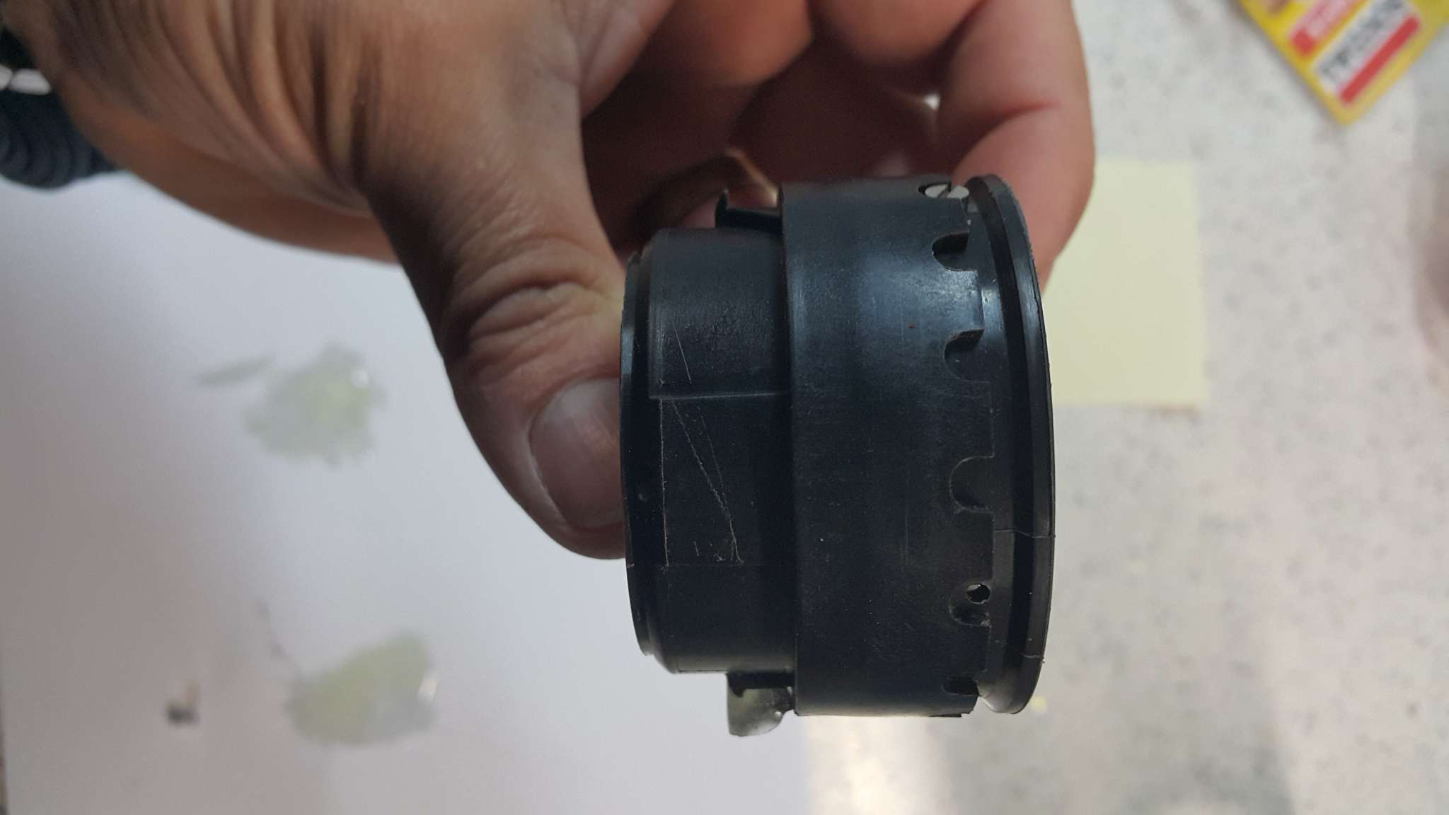

Ρε συ φιλε gespresso ..διαβαζω διαφορα topic οτι πολλοι στην προσπαθεια τους να καθαρισουν την μηχανη ανοιγοντας την χαλασανε τις ρυθμισεις με αποτελεσμα η μηχανη να θελει εκ νεου καλιμπραρισμα ... μπας και εχω παθει και εγω καμια τετοια απορυθμιση και για αυτο να βρισκουν τα μαχαιρια στο ψιλο ; γιατι την πρωτη φορα που την ανοιξα και την εκλεισα δουλευε μια χαρα κοβοντας απροβληματιστα κανενα μισοκιλο καφε...ηερεις τιποτα σχετικο με αυτο το καλιμπραρισμα;

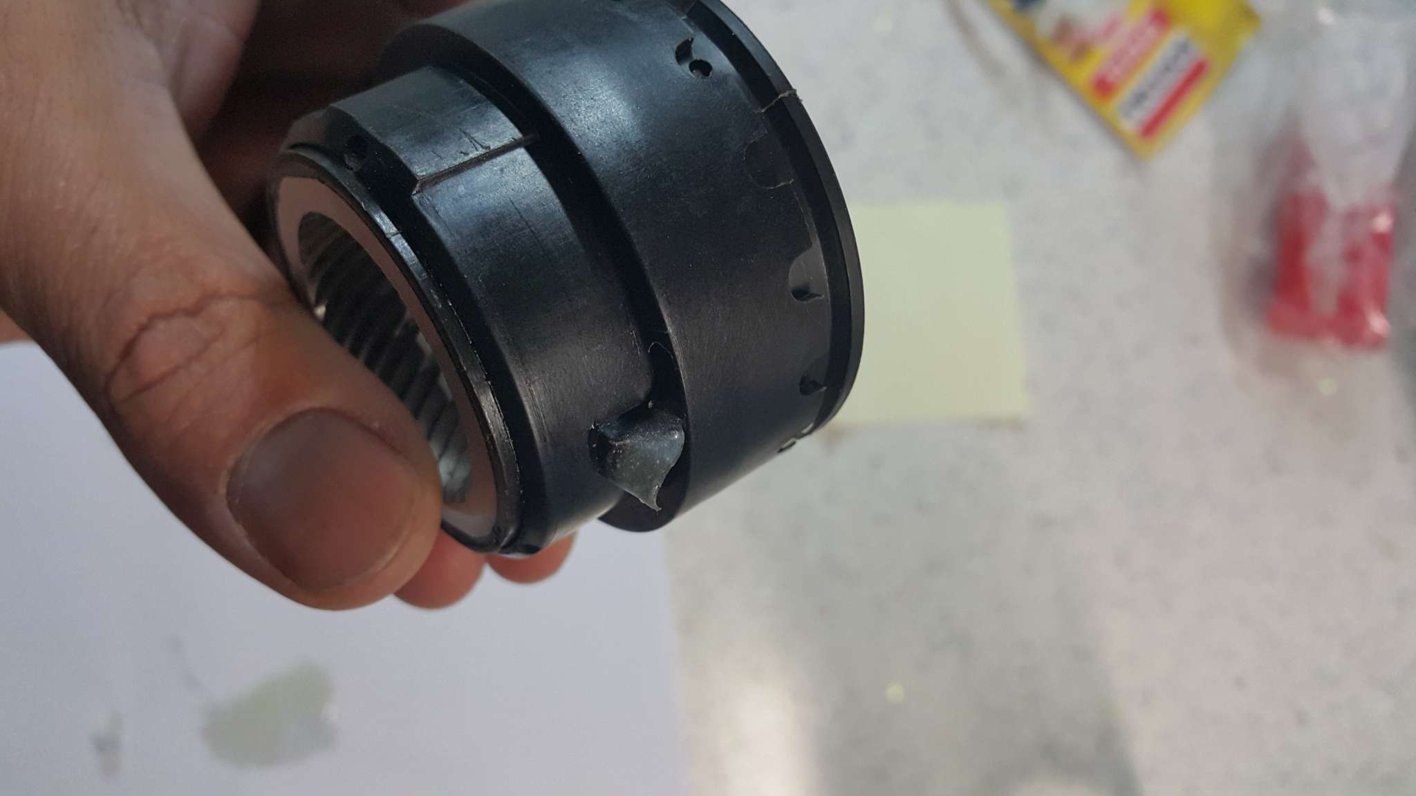

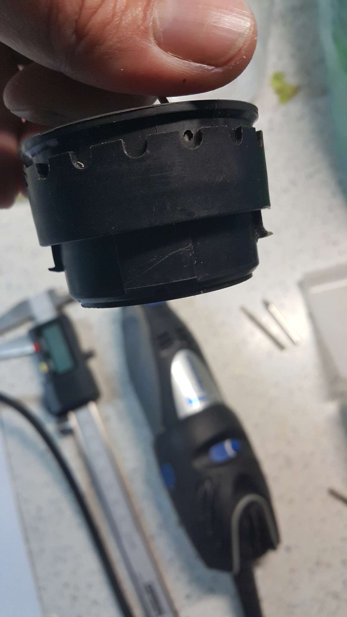

ΚΑΛΗΜΕΡΑ σε ολους !!!! Τελικα οντως πρωτα βγαινει η ψυχη και μετα το χουι .... ελεω ελλειψης χρηματων ,λοιπον, αυτο που μας χαρακτηριζει σαν λαο , το "greek patent " ειναι εδω , μεγαλωνει και βασιλευει .... Ετσι , μη μπορωντας αλλο να καθομαι και να χαζευω απλα τον μυλο , εγω , ο φιλος μου ο Dremel και και γνωστη μας επωξικη κολλα , αποφασισαμε να αναλαβουμε δραση...τα αποτελεσματα στις φωτο που θα παρακαλεσω τον φιλο Christo να βοηθησει οπως την προηγουμενη φορα, τις εχω στειλει στο email του forum )

Ευχαριστω φιλε gespresso....Βεβαια για να μη παρεξηγηθω δεν τρεφω φρουδες ελπιδες οτι επισκευασα τον μυλο ,ειναι φυσικα μια προσωρινη λυση που θα κρατησει αγνωστο ποσο και απλα εγινε προκειμενου να δοκιμασω τον μυλο σε διαφορες βαθμιδες γιατι μεχρι τωρα αυτην την πουδρα που ακουω να βγαζουν μερικοι εγω δεν την βγαζω εστω και εαν ακουμπανε μεταξυ τους τα μαχαιρια...λογω των πολλων μποσικων !!!! νεοτερα το απογευματακι γιατι εμεινα απο καφε

Λοιπον εντυπωσεις αλεσματος μετα πατεντας εποχης.... τελικα δεν ξερω εαν ηταν η πουδρα που συχνα διαβαζω σε διαφορα θεματα αλλα στην fine θεση το gaggiaκι δεν ετρεξε σταγονα...τωρα εκτιμηση για χρονους εκχυλισης και λοιπα δεν μπορω να κανω γιατι το χαρμανι που πηρα να δοκιμασω μπορει να εμοιαζε λιγο με καφε αλλα ,ακομη και για μενα τον ασχετο , καφες δεν ηταν....πρεπει να ηταν καραμπαγιατικος οποτε απο οσα διαβαζω εδω εκχυλιση ΓΙΟΚ !!!! Το θεμα ειναι οτι η μηχανη σταματησε να κανει τον θορυβο (κανει εναν διαφορετικο θορυβο στην fine θεση αλλα οχι εκεινο που περιεγραφα στην αρχη...τον μεταλλικο) και το βασικοτερο η κατασταση των μαχαιριων παρα την ταλαιπωρια τους μπορουν να μου δωσουν αλεση ικανοποιητικοτατη !!!!
