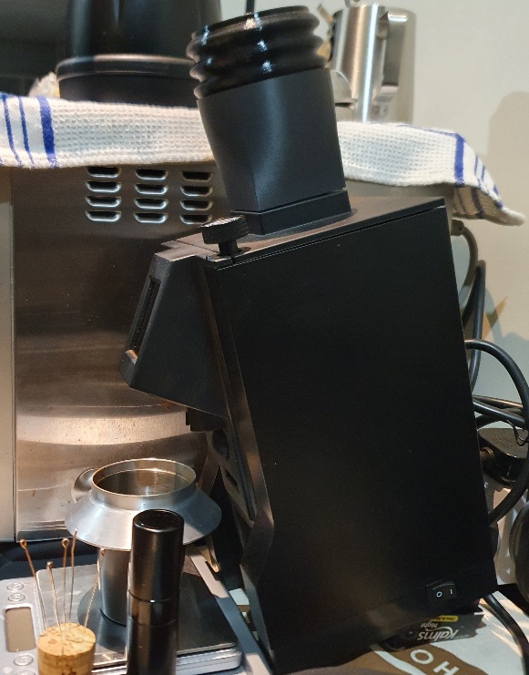

Λοιπόν, με έβαλες σε σκέψεις και δοκιμές... Και επιτέλους μπόρεσα και πέτυχα σχεδόν 0 κατακράτηση σήμερα! Από καθαρό μύλο έβαλα 18g και πήρα 17,9g, τρεις φορές σήμερα, με τις παρακάτω αλλαγές:master1992g έγραψε: ↑Δευ Φεβ 15, 2021 9:46 pmΜα έτσι κι αλλιώς η κατακρατηση είναι μηδενική την δεύτερη φορά αν δεν καθαριστεί ο μυλος . Η ουσία του mod είναι να μην έχεις κατακρατηση σε καθαρό μύλο. Φαντάζομαι την φυσουνα την πατάς όσο είναι σε λειτουργία ο μυλος τα τελευταία δευτερόλεπτα. Αν όλα είναι ΟΚ τότε ίσως η φυσούνα να μην βγάζει αρκετή ροή αέρα ώστε να σπρώξει την κατακρατηση, δοκίμασε να το πατάς με πιο γρήγορη κινηση.Chrisrov έγραψε: ↑Δευ Φεβ 15, 2021 9:20 pmΣτο βίντεο που είδα, η κατακράτηση είναι όντως μηδενική, όμως θεωρώ ότι η αρχική κατάσταση του μύλου δεν ήταν με καθαρισμένα μαχαίρια, θαλάμους, στόμιο κτλ...master1992g έγραψε: ↑Δευ Φεβ 15, 2021 8:19 pmΣε διάφορα βιντεο η κατακρατηση με το ανάλογο mod είναι μηδενική, είτε εχει γίνει λαθος σε κάποιο από τα parts και χάνει αέρα από κάπου, είτε η φυσουνα δεν παράγει αρκετό αέρα , είτε δεν το πατάς με όση δύναμη χρειάζεται.
Κανε δοκιμές να βρεις ποιο είναι το προβλημα.
Από χρήση σε χρήση, και η δική μου κατακράτηση είναι ελάχιστη (0,5g) και αν χτυπήσω τη φυσούνα κι άλλο, θα πάω στο 0.
Όμως από εντελώς καθαρό μύλο σε μηδενική κατακράτηση? Δεν ξέρω, ίσως και κάποιος άλλος που έχει εκτυπώσει το mod μπορεί να το δοκιμάσει και να μας πει.
- Ψέκασμα με νερό στους κόκκους 2-3 φορές πριν πέσουν στον μύλο για να μειωθεί το static
- Έβαλα ένα στήριγμα στην πίσω πλευρά του μύλου για να γείρει μπροστά (see pic). Βοήθησε αρκετά
- Δυνατότερο πάτημα στη φυσούνα
