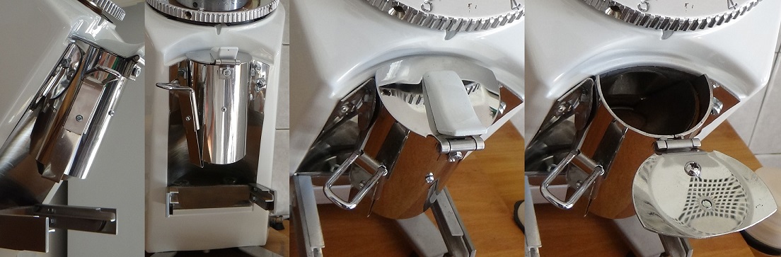

Βασίλη,
πραγματικά υπέροχη η παρουσίαση σου και τα mods σου και τα κατατοπιστικότατα βίντεο σου και όλη η συνεισφορά σου και συνέχισε έτσι..
Αλλά..
Πες μας και τι mod έχεις κάνει στο chute γιατί η υλοποίηση σου είναι αξιοθαύμαστη..
Αλλά..
- BasilTh
- Δημοσιεύσεις: 216
- Μύλος:: Pharos Motorized
- Τοποθεσία: Θεσσαλονικη
Re: Mazzer Major Mod ( μετατροπή για οικιακή χρήση, SSP red speed, μεταβαλλόμενες στροφές )
Κώστα, μάλλον αναφέρεσαι στο χωνί που οδηγεί τον καφέ από το tunnel στο pf.
Αρχικά, έφτιαξα ένα απλό στατικό χωνί, που όμως μάζευε καφέ στα τοιχώματα του. Τα μεγάλα μαχαίρια εκσφενδονίζουν τον καφέ με ταχύτητα ( 7sec για 18gr ) και ακόμα και οι light roast καφέδες κολλάνε.
Βλέποντας σε άλλους μύλους ( EK43 , Ceado Hero ) μηχανισμούς για να διώχνουν τον κολλημένο καφέ, κατέληξα σε ένα χωνί διπλού τοιχώματος. Το εσωτερικό μέρος μετακινείται κατά 1cm μέσα στο περίβλημα που αποτελεί και οδηγό του. Μια λαβή μετακινεί το εσωτερικό χωνί και με μια βίαιη κίνηση πάνω-κάτω ο καφές καταλήγει στο pf.
Τα υλικά που χρησιμοποίησα, βρέθηκαν στις στοίβες με τα παλιά, μεταχειρισμένα αντικείμενα που κρατάω από χρόνια με την βεβαιότητα ότι κάπου θα μου χρειαστούν.
Χαρακτηριστικά το περίβλημα του κινούμενου χωνιού προήλθε από ένα dispenser σαπουνιού και το καπάκι από ένα μπρίκι καφέ.
