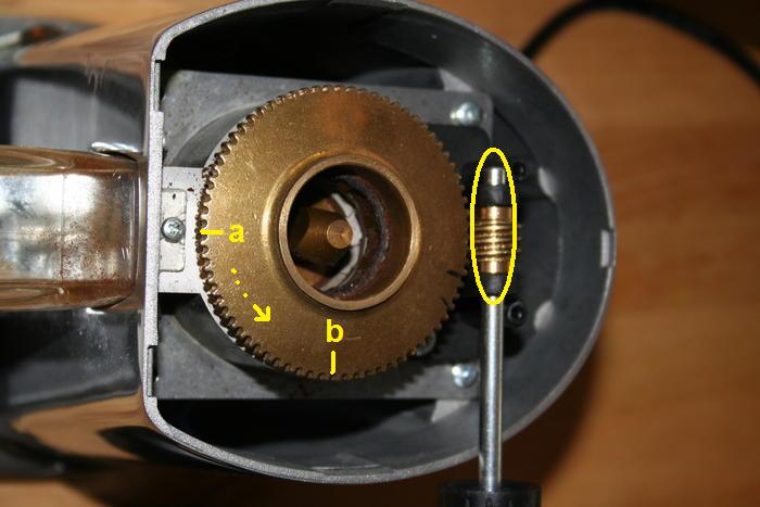

Μετά τον καθαρισμό πώς ξαναρυθμίζεις το μύλο? Υπάρχει κάποιος τρόπος να μη χάνεις τη ρύθμιση?
Re: Καθαρισμος Σε Μαχαιρια Ascaso I2
Βασίλη ποτέ δεν είχα την ευκαιρία να έχω τον μύλο μπροστά μου αλλά θα προσπαθήσω να σου δώσω μια περιγραφή του τι θα έκανα στην περίπτωση σου.
1) Αλέθεις και τον παραμικρό κόκκο που μπορεί να υπάρχει στον μύλο. Χρησιμοποίησε και ηλεκτρική σκούπα γιατί είναι σημαντικό ο χώρος κοπής να είναι τελείως άδειος.
2) Βγάζεις τον μύλο από την πρίζα
3) Βγάζεις τον ατέρμονα (αυτό που έχω στον κύκλο)
4) Με έναν μαρκαδόρο κάνεις ένα σημάδι σε ένα δοντάκι στον φορέα του πάνω μαχαιριού (σημείο a) και σε ένα σταθερό σημείο απέναντι του.
5) Πολύ προσεχτικά, αρχίζεις να περιστρέφεις τον φορέα μέχρι τα μαχαίρια να ακουμπήσουν απαλά. Δεν ξέρω άμα αυτό γίνεται δεξιόστροφα ή αριστερόστροφα αλλά θα δεις πως βιδώνει ή ξεβιδώνει αντίστοιχα. Εκεί που με απαλή και χωρίς ιδιαίτερη δύναμη σταματάει, σημείωσε πόσες πλήρεις περιστροφές χρειάστηκαν γι αυτό (εάν χρειάστηκαν) και βάλε με τον μαρκαδόρο ένα σημάδι (b).
6) Άρχισε το ξεβίδωμα του φορέα, βγάλε τον και κάνε τον καθαρισμό που θέλεις να κάνεις.
7) Μόλις τελειώσεις, ξανα-βίδωσε τον φορέα (με μεγάλη προσοχή γιατί σταβο-βίδωμα και χάλασμα των πάσων μπορεί να προκαλέσει σημαντική ζημιά) μέχρι να φτάσεις στο σημείο b. Από το σημείο b η κοντά σε αυτό, περίστρεψε τον φορέα με αντίθετη φορά και τόσες φορές μέχρι να φτάσεις στο σημείο a.
8) Προσάρτησε τον ατέρμονα.
Δεν το έχω κάνει, απλά σου παρουσιάζω την φιλοσοφία του όλου εγχειρήματος. Θα εκτιμούσα, εάν το κάνεις να τραβήξεις και φωτογραφίες ώστε να αντικαταστήσω την φωτογραφία που δανείστηκα από άλλο forum. Ευχαριστώ.
Πολυ ωραιος ο οδηγος Χρηστο.
Υπαρχει βεβαια ενα θεματακι, οταν επανατοποθετησουμε τα μαχαιρια, στην αρχη που πιανουν τα πασα.
Χρειαζεται λιγο δεξιοστροφα-αριστεροστροφα γυρισμα (οπως κανουμε σε ολους τους κοχλιες) για να ειμαστε σιγουροι για το σωστο ''πιασιμο'' των πασων.Απλα η αισθηση ειναι ασαφης διοτι το σπειρωμα ειναι πολυ λεπτο.
Για να ειμαι ειλικρινης εγω δεν ακολουθω αυτη την διαδικασια απλα ξεβιδωνω μετρωντας τις στροφες, εχοντας μια μικρη αποκλιση, την οποια διορθωνω στον δευτερο καφε (δεν μου αρεσει η επαφη των μαχαιριων που αναφερεται αρχικα)
