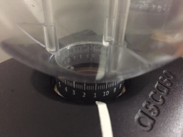

john21 έγραψε:Καλησπέρα σε όλους.
Σας παρουσιάζω ένα εύκολο mod που έκανα για να έχουμε αρίθμηση στο μύλο!
Έκανα αυτό το σχέδιο
Το συνημμένο mod.png δεν είναι πλέον διαθέσιμο
στο pc στη συνέχεια έγινε εκτύπωση σε φωτογραφικό χαρτί.
Αφού λοιπόν έκανα την εκτύπωση μου έκοψα το σχέδιο και το γύρισα ανάποδα και έβαλα ταινία διπλής όψης και έτοιμο το αυτοκόλλητο
Το συνημμένο 20150211_195449.jpg δεν είναι πλέον διαθέσιμο
στη συνέχεια κόλλησα το αυτοκόλλητο στο hopper
Το συνημμένο 20150211_195641.jpg δεν είναι πλέον διαθέσιμο
μετά έκοψα έναν μικρό συνδετήρα
Το συνημμένο 20150211_200531.jpg δεν είναι πλέον διαθέσιμο
και το κόλλησα στο καπάκι του μύλου και έτοιμο το mod
Το συνημμένο 20150211_201154.jpg δεν είναι πλέον διαθέσιμο
Θέλω να ευχαριστησω τον Γιαννη για το πολυ εξυπνο και οικονομικο mod του. Ημουν ετοιμος να παρω καπακι απο abs για τον ascaso mini i1 και να τρυπαω να κολαω και να αλλα πολλα αλλα τελικα με λιγο αυτοκολλητο χαρτι και ταινια ξεμπερδεψα σε 5λεπτά με 0 ευρω .
