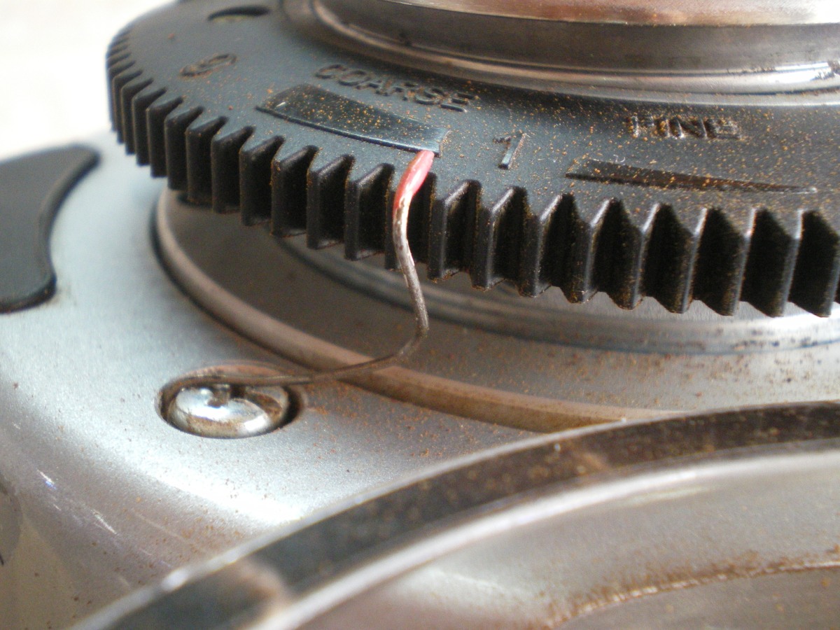

Σχετικά με τη βαθμονόμηση ενός stepless μπορείτε να δοκιμάσετε το εξής:
Πρόκειται για ένα κομμάτι σκληρό σύρμα, προσαρτημένο σε μια βίδα του πάνω μέρος του μύλου. Μπορείτε να βρείτε το σημείο που ακουμπούν τα κοπτικά (ορίζουμε σαν σημείο 0) και η αρίθμηση ξεκινά από εκεί. Επειδή το κολάρο του συγκεκριμένου μύλου έχει τους αριθμούς 1-9, το σημείο 0 στον δικό μου είναι το 9. Η περιοχή γύρω στο 1 είναι για espresso, γύρω στο 3 για pour-over και 4+ για french press. Η απόλυτη βαθμονόμηση ενός stepless μύλου εξασφαλίζει ότι ποτέ δε θα βρεθούμε κατά λάθος σε περιοχή που ακουμπούν τα μαχαίρια και επιπλέον επιτρέπει την ανταλλαγή πληροφοριών άλεσης για όσους έχουν τον ίδιο μύλο.
Σημ.Μπορείτε να ζητήσετε και από τη κυρία του σπιτιού ένα εσεντρίκ χρώμα για την άκρη του δείκτη: :a016:
Μειονέκτημα του παραπάνω ότι κατά τον καθαρισμό του μύλου, μπορεί αν σας στρεβλώσει το σύρμα.Βρίσκουμε το σημείο 0 και καλιμπράρουμε ακολούθως.

Ωραίο και αυτό. Όπως το φαντάζομαι στον K3 θα μπορούσε να γίνει με συνδετήρα που θα κουμπώσει μεταξύ του ασημί και του μαύρου πλαστικού όπως φαίνεται στην φωτογραφία. Καλός και εύχρηστος τρόπος βαθμονόμησης δεν βλέπω να υπάρχει πέραν του γνωστού ρολογιού και των κόκκων που υπάρχουν στα αριστερά της πρόσοψης του μύλου.
Προσθήκη: Παρόμοιες κουκκίδες με αριθμούς όπως φαίνονται στις φώτο παραπάνω ο μύλος μου τουλάχιστον, δεν φαίνεται να έχει.
