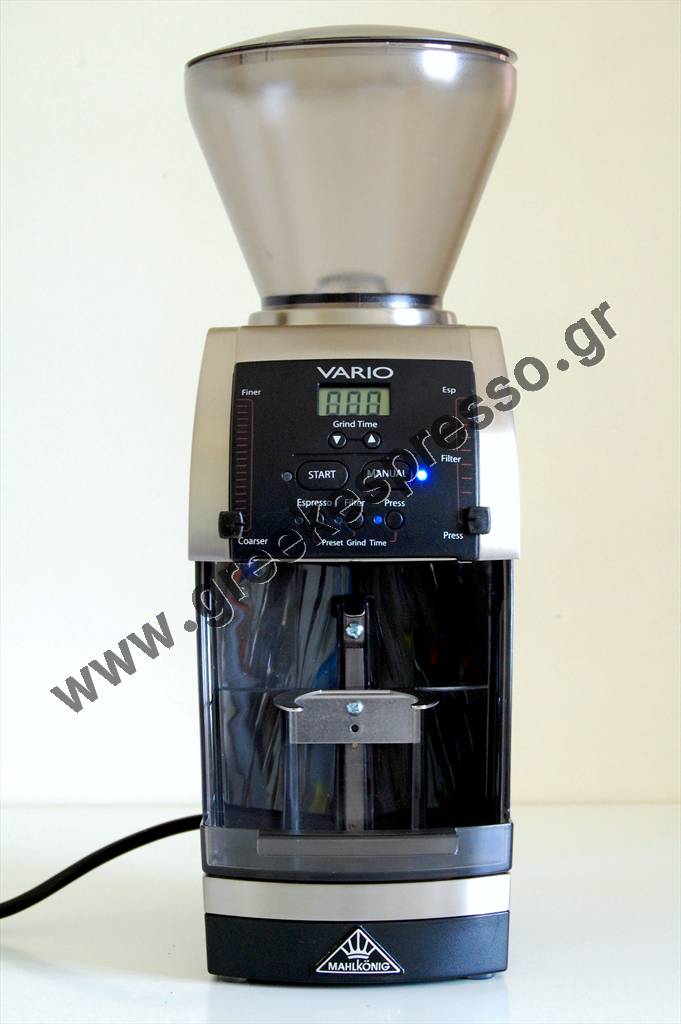

Στο παρακάτω κείμενο παραθέτω μια πρώτη παρουσίαση (σήμερα τον χρησιμοποίησα για πρώτη φορά) του πιο πολυσυζητημένου για οικιακή χρήση μύλου για espresso (και όχι μόνο) αυτή την περίοδο, του Mahlkoenig (Baratza στις Η.Π.Α.) Vario. Το κείμενο θα ανανεώνεται και θα εμπλουτίζεται συνεχώς οπότε μέχρι να ολοκληρωθεί και μετά από τις παρατηρήσεις, διορθώσεις και προτάσεις των μελών, θα πρέπει να αντιμετωπιστεί σαν μία απλή παράθεση των πρώτων εντυπώσεων εμπλουτισμένη με μερικές χρηστικές συμβουλές. Επίσης έμφαση θα δοθεί μόνο στα χαρακτηριστικά του μύλου από την πλευρά της συμβίωσης μαζί του και όχι στα τεχνικά χαρακτηριστικά του που αναφέρονται παντού.

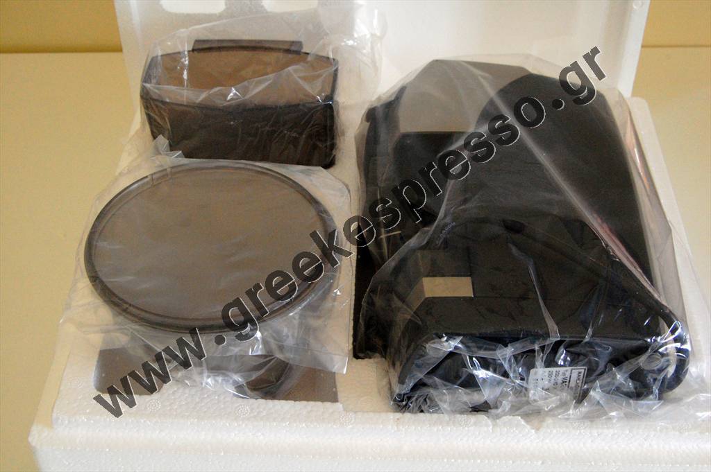

Από την συσκευασία του και μόνο καταλαβαίνει κάποιος ότι πρόκειται για ένα μύλο σχετικά μικρών διαστάσεων. Ό μύλος, και όλα τα συνοδευτικά του έρχονται καλά προφυλαγμένα μέσα σε ειδικά διαμορφωμένες θέσεις ανάμεσα σε δύο κομμάτια φελιζόλ. Ο μύλος δεν έρχεται ούτε με το ειδικό εργαλείο για το καλιμπράρισμα των burrs αλλά ούτε και με το φακελάκι με το καθαριστικό Grindz που αναφέρεται στο manual.
Παρατηρώντας το πάνω μέρος του μύλου, πριν τοποθετήσουμε το hopper θα δούμε την ύπαρξη κόκκων καφέ στον χώρο των μαχαιριών. Ευτυχώς πριν πανικόβλητοι κάνουμε την ερώτηση στο forum για το εάν ο μύλος είναι χρησιμοποιημένος, έχουμε βρει μία κίτρινη σημείωση από τον κατασκευαστή , που αναφέρει ότι ο μύλος δοκιμάζεται με καφέ για την καλή λειτουργία του από τον ίδιο τον κατασκευαστή.
Η πρώτη τρομάρα στην χρήση του μύλου έρχεται με την διαδικασία της προσαρμογής του hopper στο κυρίως σώμα του μύλου. Θέλει αρκετή δύναμη ώστε να κουμπώσει καλά με δεξιόστροφή περιστροφή σε μία συγκεκριμένη θέση. Εάν δεν κουμπώσει σωστά τότε ο μύλος δεν μπορεί να τεθεί σε λειτουργία. Ευτυχώς που το hopper δείχνει να είναι από πλαστικό που δεν σπάει εύκολα και βοηθάει στην πραγματοποιήση της τοποθέτησης του. Εδώ να κάνω ένα θετικό σχόλιο για το καπάκι του hopper. Έχει πολύ καλό κλείσιμο, σχεδόν αεροστεγές.
Ένα από τα βασικά πλεονεκτήματα του μύλου όπως όλοι γνωρίζουμε είναι το μικρό του μέγεθος και γενικά η πολύ διακριτική παρουσία του στον πάγκο της κουζίνας. Είναι λίγο μικρότερος από τον Anfim Best και λίγο πιο ψηλός από ένα μπουκάλι νερού.
Είναι κομψός μύλος και ξεχωρίζει πολύ με την διαφορετική σχεδίαση του σε σχέση με τους κλασικούς επαγγελματικούς μύλους. Σε αυτό βέβαια συντελεί και το πολύ πλούσιο μπροστινό του panel.
