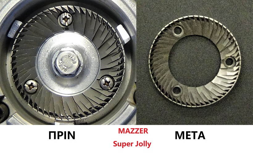

Έχω προσπαθήσει πριν από μερικούς μήνες να ευθυγραμμίσω τον Super Jolly με την μέθοδο των γυαλόχαρτων , χωρίς σημαντικά αποτελέσματα .
Μετά από την παραπάνω ερώτηση και πριν καταδικάσω την μέθοδο , αποφάσισα να της δώσω ακόμη μια ευκαιρία .
Μεγάλο ρόλο στην απόφαση μου αυτή έπαιξε η απάντηση
Συνειδητοποίησα που βρισκόταν το λάθος , στην πρώτη μου προσπάθεια .Rallakias έγραψε: ↑Σάβ Οκτ 05, 2019 10:23 pm
Η λύση αυτη σε μύλους σαν τον Ek43 με τα πολύ μεγάλα μαχαίρια και τη γνωστή απόκλιση στην ευθυγράμμισή τους , έχει όντως αποτέλεσμα στη γεύση.Σε άλλο μύλο με μικρότερα μαχαίρια και ενδεχομένως μικρότερες κατασκευαστικές ανοχές απο το εργοστάσιο , ίσως αντι να βοηθήσει να κάνει τα πράγματα χειρότερα.
Ο Hale που πρότεινε την μέθοδο για τον EK , χρησιμοποίησε γυαλόχαρτα από P230 έως P600 , δηλώνοντας ότι την κυρίως δουλειά την κάνουν τα πιο χοντρά γυαλόχαρτα και χρησιμοποίησε το P600 μόνο για φινίρισμα .
Αυτά ισχύουν για τον EK με την απαράδεκτη κατασκευαστική ακρίβεια ( σε video της σελίδας 3 του παρόντος νήματος το runout του φορέα του κινούμενου μαχαιριού κυμαίνεται από 100 – 150 μm )
Στον SJ με το πολύ μικρότερο μαχαίρι και τις μικρότερες κατασκευαστικές ανοχές από το εργοστάσιο , βρίσκω runout μικρότερο από 10μm .Θα έπρεπε να επικεντρώσω την προσοχή μου σε πολύ λεπτότερα γυαλόχαρτα ( P600 , P800 , P1000 ) .
Τελικά όλοι αξίζουν μία δεύτερη ευκαιρία .
Μετά από προσπάθεια μιας ολόκληρης μέρας ο μύλος ευθυγραμμίστηκε απόλυτα .

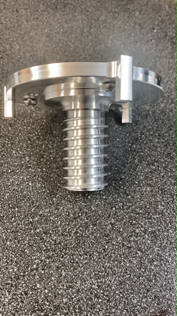

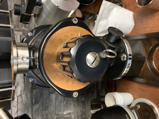

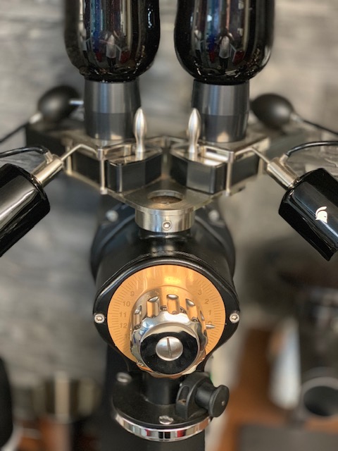

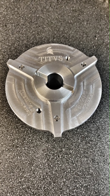

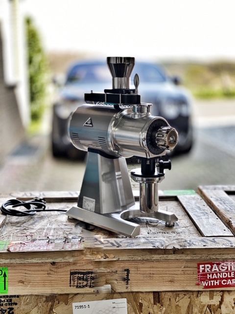

Επειδή το προηγούμενο διάστημα είχα ενδιαφερθεί για την αγορά του EK43S, ύστερα από ανάγνωση ολόκληρου του νήματος, μπήκα τις προηγούμενες ημέρες στη διαδικασία να στείλω mail στον Titus για περισσότερες πληροφορίες, τιμές και τα σχετικά...
Επειδή επίσης πέρασε καιρός από το τελευταίο ποστ του νήματος και αφού ο μύλος συνεχίζει ακόμα να πουλάει , θεώρησα σωστό να κάνω ένα update.
Μου απάντησε λοιπόν ότι δεν συνεχίζουν να μεταπωλουν το μύλο καθώς αυτο δεν είναι "οικονομικά" ενδιαφέρον και για λόγους κέρδους και για λόγους εγγύησης για ένα προϊόν που κατασκευάζεται από άλλη εταιρεία, συνεχίζουν όμως να πωλούν upgrades για το συγκεκριμένο μυλο.
Παρακάτω επισυνάπτω κάποιες φωτογραφίες που μου έστειλε μαζί με τον τιμοκατάλογο

Δυστυχώς η ποιότητα κατασκευής των συγκεκριμένων αναβαθμίσεων δεν ανταποκρίνεται στο κόστος πωλησης που ζητάει.
Μιλάω έχοντας εμπειρία από αγορά των συγκεκριμένων αναβαθμίσεων από γνωστο μου πρόσωπο και έχοντας δει από κοντά την ποιότητα.
Εκτός από τον φορέα ίσως όλα τα αλλά θα ελεγα ότι είναι τσάμπα λεφτά
Re: Mahlkonig Ek43
Eπισης ξέχασα να γράψω, 238€ για Burr carrier και 450€ για SSP burrs τα οποία όπως ανέφερε θεωρεί πως είναι τα δύο μεγαλύτερα σφάλματα του ek43
