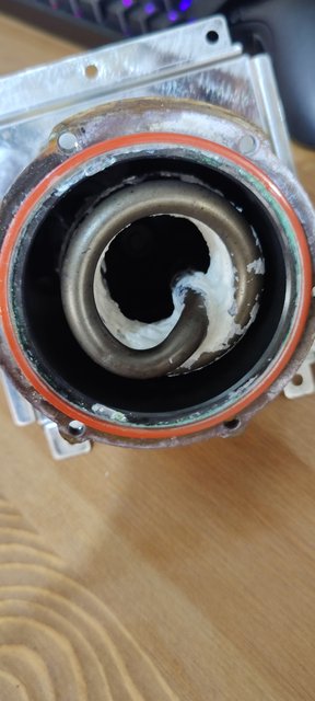

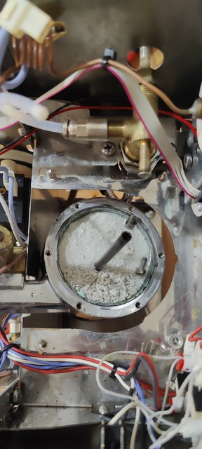

Update.
Μετά από το άνοιγμα της, διαπίστωσα leak στο quick release (γωνία) εισαγωγής νερού στο μποιλερ,
Και leak στην τσιμουχα (πορτοκαλί) του μποιλερ.
Έτσι και έγινε:
αλλαγή αντίστασης μποιλερ μαζί με δύο orings.
Καθαρισμός αλάτων
Αλλαγή γωνίας εισαγωγής QR
Αλλαγή τεφλόν σωληνάκι
Αλλαγή σιλικόνης γκρούπ μαζί με ένα oring που έχει πριν την σίτα.
Καθαρισμός όλου του συστήματος με το Lelit descaler μπαίνει στο δοχείο νερού
Και πλέον είναι καινούρια.
Να σημειωθεί, για τα άλατα..
3 χρόνια την δουλεύω.. και 90% έβαζα εμφιαλωμένο νερό και στην ανάγκη είχε μπει και λίγο βρύσης, παρόλα αυτά πάντα είχα softener στο καλάθι..
Δεν πίστευα στα μάτια μου τέτοια άλατα!
Το τελευταίο εξάμηνο έχω εγκαταστήσει φίλτρο κάτω πάγκου στην κουζίνα με δύο φίλτρα, θά δείξει τον επόμενο χρόνο..
Έτσι και έγινε:
Καθαρισμός αλάτων

πολύ ωραίος !!
Αυτο ειναι το μονο που δεν μαρεσει στις Lelit, εκει που οι αλλοι εχουν χαλκο αυτοι βαζουν σωληνακια
Το εμφιαλομενο μπορει να εχει πεσισσοτερα αλατα απο αυτο της βρυσης.
Την αντίσταση όμως γιατί την άλλαξες; περισσεύαν λεφτά;

Re: Lelit Victoria Διαρροή νερού πάνω από την κεφαλή
Αφαλατωση δεν εκανα στο συστημα τοσα χρονια.. παρα μονο στην κεφαλη (με την σκονη και το τυφλο καλαθι..), ---> δεν ηξερα..
τωρα που την επαθα, εμαθα .. και κανω ολο το συστημα μια φορα τον χρονο απο το καλαθι του νερου με το υγρο της puly.
τελος την αντίσταση την αλλαξα γιατι ειχα φτασει στο σημειο που την ειχα κανει βιδες και θεώρησα πιο σωστο να την αλλαξω,
το συνολικο κοστος απ οτι θυμαμαι ηταν στα 85-90 euro.
