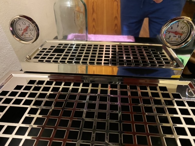

Επισης να ρωτησω το εξης: εχτες το βραδυ εκανα κατι δοκιμαστικα, την εκλεισα το βραδυ και σημερα το πρωι την πιεση του brew τη βρηκα στο 3 ενω του ατμου στο 0. Φυσιολογικο;
Ford Focus MkII f/l 2008

Τώρα το άλλο που αναφέρεις με τον ατμό στο 0 και την πίεση του brew στο 3 είναι φυσιολογικό, καμία ανησυχία! Να μην ξεπερνάει τα 12 bar απλά - γιατί η βαλβίδα εκτόνωσης του brew boiler είναι μέχρι τα 12 bar - εαν ξεπεράσει τα 12 μπορείς να τη ρυθμίσεις - το λέει στο manual ως expansion valve.
