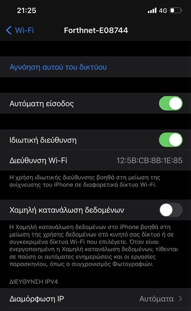

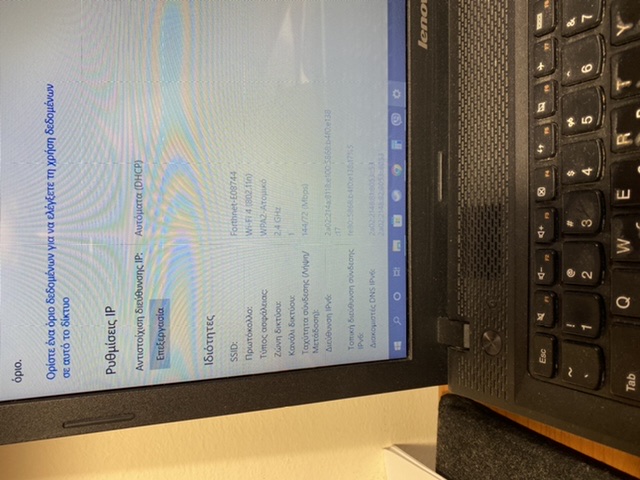

Δημητρη εκανα πολλες δοκιμες αλλα φευ. Με 4g μονο (χωρις wifi) δοκιμασα επισης αλλα τιποτα. Χωρις να ειμαι πολυ σχετικος νομιζω οτι με 2,4ghz συνδεομαι στο δικτυο μου. Με το private wifi λιγο σε εχασα. Επισυναπτω φοτο απο ρυθμισεις δικτυου μου wifi και κινητο μου ρυθμισεις wifi. Αυριο θα μιλησω και απο κοντα με barista.gr. Οποιος μπορει ας βοηθησει γιατι βλεπω να ερχεται τεχνικος

Προσπάθησε να κλείσεις εκεί στο WiFi του iPhone το "Ιδιωτική Διεύθυνση" και δοκίμασε ξανά ίσως.
Εάν δεν βλέπεις όλα τα settings ενω εισαι με wifi & bluetooth τοτε στειλε στη La Marzocco, να ξερεις οτι με 4g δεν ειναι διαθεσιμες οι ρυθμισεις περα απο το On/Off

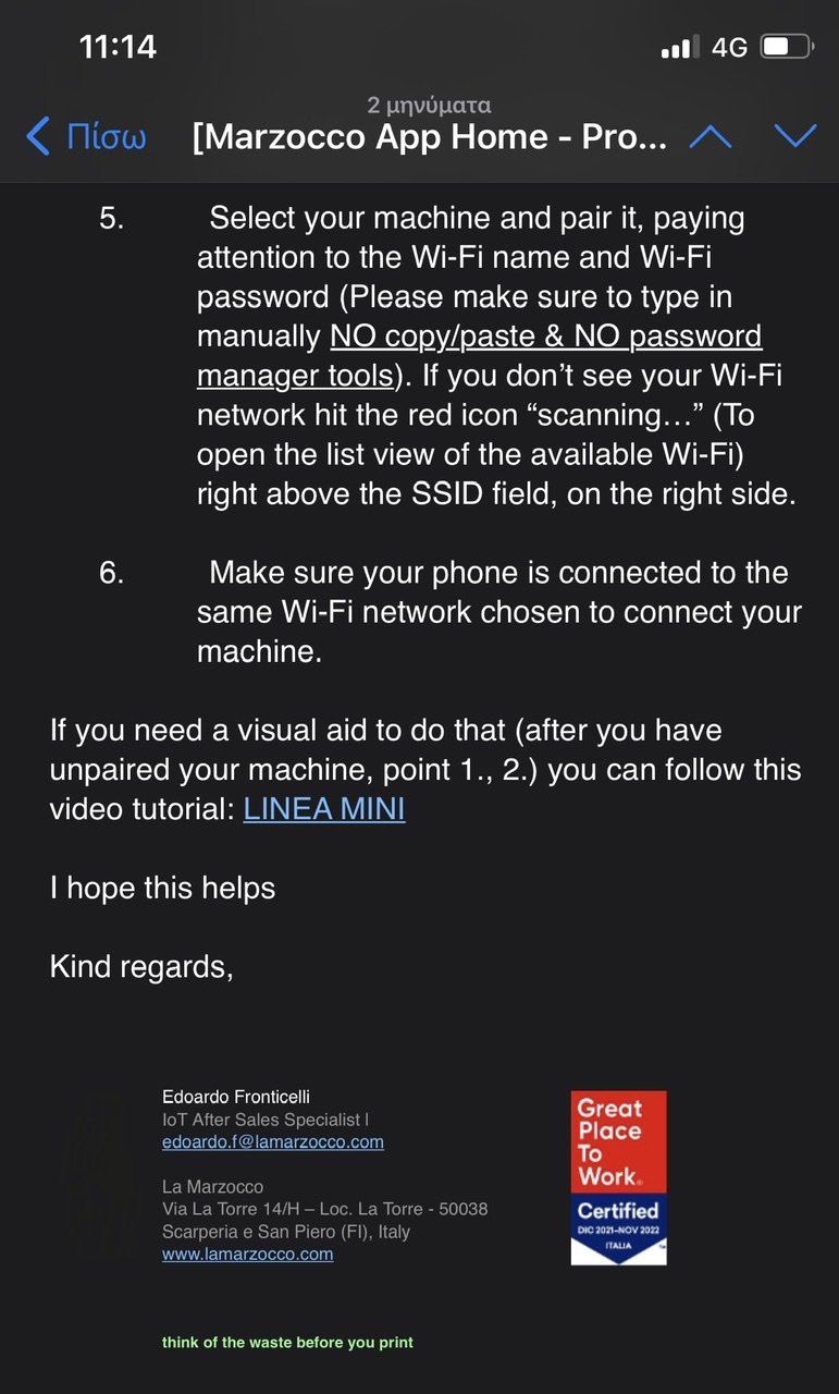

Δημητρη δοκιμασα και με το χωρις Ιδιωτικη διευθυνση αλλα τιποτις. Μου απαντησε η Μαρτζοκο και βασικα το καινουριο που θα κανω ειναι το unpair με τη μηχανη. Μπορει αυτο να λειτουργησει και το ελπιζω γιατι διαφορετικα εχουμε λογικα προβλημα hardware στη Μαρτζοκο καθως το κινητο μου με αλλη εφαρμογη που συνδεεται με bluetooth χωρις ομως wifi ή δεδομενα δεν μου εχει εμφανισει καμια δυσλειτουργια. Να εξαρω και τον επαγγελματισμο του barista.gr οπου ο υπαλληλος του μαγαζιου (Αιμιλιος) μου ειπε κανε δοκιμες και αν δεις οτι επιμενει το προβλημα θα ερθει σπιτι μου να το ελεγξει αλλα και να με βοηθησει στις πρωτες μου εκχυλισεις.

Ρε τι τζιμανια κυκλοφορουν εκει εξω. Αν ψαχνει κανεις προγραμματιστη ειμαι εγω εδω. Στην οθονη που ζητουσε κωδικο εγω αντι να βαλω τον κωδικο του wifi εβαζα εναν δικο μου με το σκεπτικο οτι βαζω κωδικο για τη μηχανη ωστε να μπαινω στην εφαρμογη καθε φορα (επηρεαζομενος απο το γεγονος οτι πιο πριν εδινα ονομα στη μηχανη). Εβαλα τον κωδικο του wifi και ολα κομπλε. Μου αφιερωνω τα κατωθι …..
