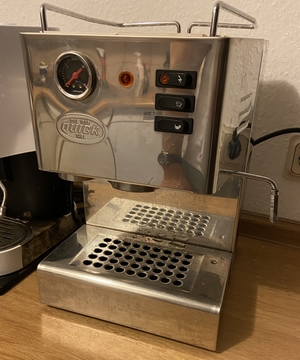

Καλησπέρα σε όλους.
Αγόρασα μια μεταχειρισμένη του 2005 σε άριστη εξωτερική κατάσταση και αφού αντικατέστησα τρόμπα και αλλά εξαρτήματα είναι σαν καινούργια . Η μηχανή έχει το λεγόμενο θερμό μπλοκ και όχι boiler.
Υπάρχει κάποιος που έχει εμπειρία από την αν λόγω μηχανή;

Καλημέρα Andreas73
Φαίνεται καλή κατασκευή.
Είναι αυτή με το μανόμετρο μπροστά ?
μπορείς να ανεβάσεις μια φωτογραφία?

Ευχαριστώ Veba για τα σχόλια ..πρώτα απ όλα να σου πω ότι μένω Γερμανία .
Λοιπόν ναι είναι πολύ καλή κατασκευή . Οι quick mil είναι ανάλογης ποιότητας με τις ECM. Γενικά αυτές οι δυο φίρμες είναι πολύ γνωστές εδώ και τις εκτιμούν .
Για τις ερωτήσεις σου… το δοχείο έιναι πλαστικό και έχει και φίλτρο νερού. Φυσικά και έχει τριοδη βαλβίδα και θερμαινόμενο grup . Ανταλλακτικά υπάρχουν τα πάντα και εύκολα . Έχω ήδη αντικαταστήσει τρόμπα και θερμοστάτες όπως και ότι μπορούσα στο grup head . Όποτε είναι σαν καινούργια. Το πόρταφιλτερ είναι 58 ..
Δεν είμαι σίγουρος ότι μπορώ να ρυθμίζω πίεση .
Τα υπόλοιπα για pid καλά θα ήταν αλλά ίσως το κάνω αργότερα .
Προς το παρόν θέλω να δω γιατί δεν ζεσταίνει το νερό και δέμα ανάβει το λαμπάκι …

Ευχαριστώ ξανά για τις συμβουλές.
Ναι υπάρχει αυτή η ασφάλεια η οποία εφάπτεται στο θερμό μπλοκ. Δεν έχω βρει ακόμα ανταλλακτικό αλλά πιστεύω θα βρω σύντομα . Μακάρι να είναι αυτο
