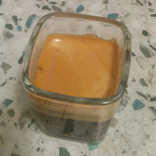

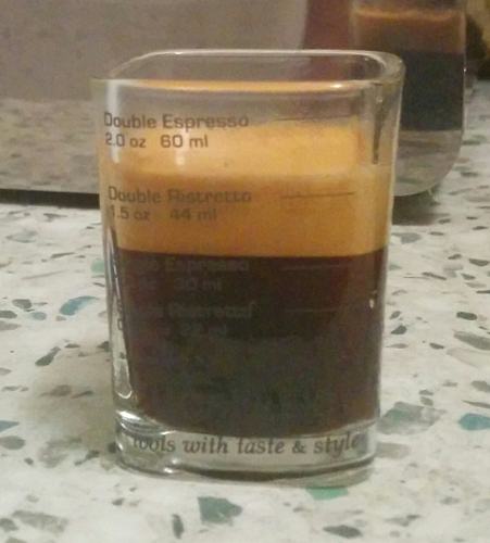

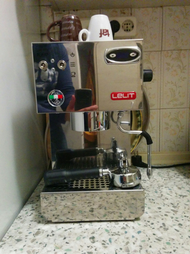

Έχω την μηχανή εδώ και 3 μέρες. Μπορώ να πω ότι μέχρι στιγμής ο καφές που παίρνω είναι καλύτερος από την AEG που είχα αλλά θέλω δουλίτσα ακόμα για να παίρνω ακόμα καλύτερα αποτελέσματα. Τώρα κάνω χρήση καφέ coffee island extra σε σχέση με πριν δεν έχει ξινίλα. Στα 17-17,5gr παίρνω 60ml sta 25-27 sec. Με μύλο porlex tall και με το mod με τις εγκοπές στην πεταλούδα.
Γάλα για cappuccino ακόμα δεν έχω καταφέρει να πετύχω :a134: αλλά προφανώς φταίει η τεχνική μου αλλά και το γάλα Δέλτα το οποίο φαίνεται να είναι υπερβολικά νερουλό.
Η έκδοση του pid είναι 1,04 και από ότι φαίνεται δεν έχει ρύθμιση για το steam αλλά μόνο για τον ατμό. Αρχικές ρυθμίσεις είναι P:1, I:0, D:2, F04:0, F05: 108.
Μου κάνει εντύπωση όταν την ανοίγω φτάνει στα 100+ με τις default αλλά ακόμα και με αυτές του Παύλου στο viewtopic.php?f=5&t=3865#p57016 ( αν και δεν ξέρω αν οι ρυθμίσεις αυτές εφαρμόζουν και σε αυτή την μηχανή) αλλά μετά από flush επιστρέφει στις κανονικές.
Το f04 το έχω στο 3 αλλά δεν ξέρω τι είναι το f05 και όσο και να έψαξα είναι κοινή απορία αρκετού κόσμου αλλά μάλλον πρέπει μειωθεί όσο αυξάνουμε το f04 με κάθε επιφύλαξη.
Αν έχει κάποιος ρυθμίσεις στο pid ή κάτι άλλον να προτείνει ή γενικά να συνυσφέρει για την μηχανή θα ήταν χρήσιμο για όλους που είναι κάτοχοι της.
