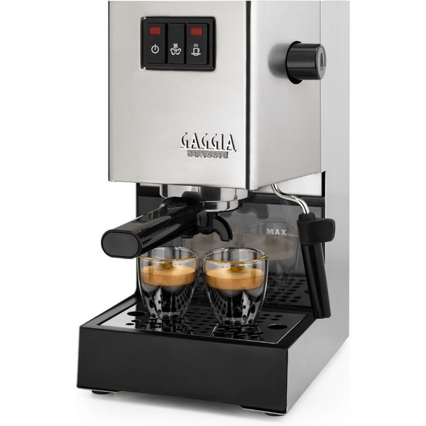

Καλησπέρα παιδιά!
Διαβάζω αρκετά το forum και σήμερα το πήρα απόφαση να γραφτώ αφού θέλω να σας κάνω μια ερώτηση!!!! :a048:
Γνωρίζει κάποιος σχετικά με την "Gaggia Classic II 2015";
Στο παρακάτω άρθρο αναφέρει αρκετές βελτιώσεις όπως π.χ. μπόιλερ από ανοξείδωτο χάλυβα και με 250ml χωρητικότητα σε σχέση με την προηγούμενη που ήταν από αλουμίνιο και με μικρότερη χωριτηκότητα. Επίσης και για ένα σύστημα εξοικονόμησης ενέργεια "Save Energy system controlled". το οποίο βάζει την μηχανή σε standby μετά απο 15 λεπτά μη λειτουργία. Και άλλες μικροβελτιώσεις.
http://www.coffeeitalia.co.uk/proddetai ... =a-classic
Αν όντως ισχύουν όλα αυτά από που θα μπορούσαμε άραγε να την προμηθευτούμε;

Αναμενόμενο το μπόιλερ από το ανοξείδωτο ατσάλι το είχαμε αναφέρει ότι το αλουμίνιο δεν έχει πλέον μέλλον.
Από την άλλη οι αλλες αλλαγές ειναι προς το φτηνιάρικο.Η ulka ήταν σαφώς καλύτερη απο αυτήν και δοκιμασμένη σε ακριβώτερες μηχανές.Η πλακέτα με τους θερμοστάτες και τον χρονοδιακόπτη μπορεί να αποδειχθεί πηγή προβλημάτων, καλύτερα να έβαζαν pid.
H βάνα του ατμού ξεκίνησε στις πρώτες classic μπρούτζινη μετά αλουμινένια και τώρα βλέπω κάτι.σαν πλαστικό αν και δεν θέλω να το πιστέψω.

Γιώργο αν πράγματι έχει boiler 250ml με τα θερμαντικά στοιχεία εξωτερικά (δηλαδή πραγματικά 250ml), όπως λέει η σελίδα, τότε η μηχανή αλλάζει επίπεδο, άσχετα με τα υπόλοιπα. Η βάνα του ατμού έχει αλλάξει αναγκαστικά λόγω boiler, και μοιάζει παρόμοια με τις Baby, το wand όμως είναι πολύ πιο μακρύ και μάλλον καταργεί και την ανάγκη για το wand της Silvia.
Πάντως αυτό αν είναι timer, είναι πράγματι απαράδεκτο αν δεν βγαίνει! Θα σβήνει την μηχανή κάθε 15 λεπτά!

Μία ενδιαφέρουσα συζήτηση από κατόχους Gaggia Classic 2015. Δεν έχει 3 way solenoid valve, δεν πέρνει ακροφύσιο silvia, κλείνει μετά απο 9 λεπτά αναμονής, έχει πλαστικές εκροές, τελικά είναι 1050W και υπάρχουν αμφιβολίες και για το μέγεθος του boiler. Θα πρέπει να περάσει καιρός για να δοκιμάστει... Η μόνη θετική βέλτίωση είναι αυτή του SS boiler. Όλα τα άλλα είναι προς το χειρότερο! Ακολουθεί το λινκ...
http://coffeeforums.co.uk/showthread.ph ... o-and-cons
Ένα συγκριτικό τέστ της Gaggia Classic 2015 με την παλιά...Η καινούργια φαίνεται να κάνει λιγότερο καιμάκι και να αφήνει περισσότερη υγρασία στον καφέ λόγω έλλειψης 3 way solenoid valve...
https://www.youtube.com/watch?v=zeuqgpKIa7c
Διαρροή στην Gaggia Classic 2015...
https://www.youtube.com/watch?v=kGCb3WpygTI

Δυστυχώς από ότι βλέπω, μιλάμε για μια Classic μούφα, με το stainless steel boiler της Gaggia που φοριέται σε Pure κτλ, το οποίο λογικά ΔΕΝ είναι 250ml και ΔΕΝ έχει αντιστάσεις εξωτερικά. Επίσης ο χρονοδιακόπτης είναι η μεγαλύτερη ηλιθιότητα που έχω δει, ενώ όπως σωστά αναφέρθηκε ΔΕΝ έχει 3WV, ενώ τα rocket switches έχουν αντικατασταθεί με κάποια touch buttons;
Δυστυχώς μάλλον μιλάμε για μια Gaggia Pure/ Carezza με το κουστούμι της Classic.

Πιστεύω το coffeeitalia παραπληροφορεί, και προσωπικά αν έψαχνα για Classic για προτιμούσα το παλιό μοντέλο, όσο φυσικά υπάρχει. Πιστεύω όποιος έχει δει το εσωτερικό της παλιάς Classic και την συγκρίνει με την νέα καταλαβαίνει πως η ποιότητα κατασκευής έχει πέσει κατακόρυφα. (στο 2ο link τις έχει και συγκριτικά)
