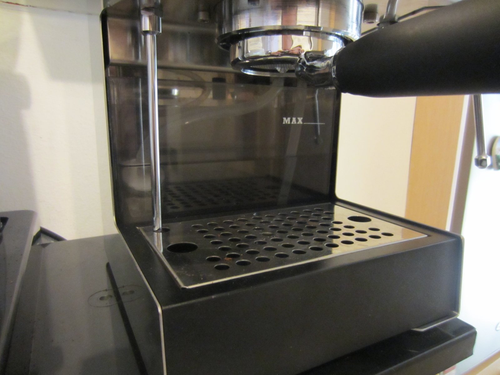

H Gaggia Classic είναι ίσως η καλύτερη entry level μηχανή αυτή τη στιγμή. Σε τιμές 220-250 ευρώ είναι η χρυσή τομή χρημάτων/απόδοσης. Είναι καλύτερη σε χαρακτηριστικά από τα φθηνότερα μοντέλα της Gaggia (Evolution, Pure), πιο ποιοτική από τα αντίστοιχα μοντέλα Baby (ανοξείδωτο σώμα, καλύτερη υλοποίηση ακροφύσιου ατμού), ενώ είναι μισό σκαλοπάτι κάτω από την Silvia έχοντας όμως μισή τιμή.
Θετικά/αρνητικά σε χαρακτηριστικά και χρήση κατά την γνώμη μου:
- Ανοξείδωτο σώμα και καλή ποιότητα κατασκευής
- μικρή σε όγκο
- 3 way valve (στεγνό puck)
- ρυθμιζόμενη μεταλλική OPV (ρύθμιση της πίεσης εκχύλισης)
- επαγγελματικό 58mm portafilter
- σύντομος χρόνος προθέρμανσης (15-20 λεπτά)
- ισχυρό θερμαντικό στοιχείο
- μεγάλο tray για τα απόνερα
- καλός ατμός και γρήγορη μετάβαση από θερμοκρασία εκχύλισης σε ατμό
- ευκολία επισκευής και εύρεσης ανταλλακτικών
- μεγάλος όγκος πληροφοριών και mods στο διαδίκτυο
- μικρό boiler και μεγάλη θερμοκρασιακή μεταβολή κατά την εκχύλιση
- αλουμινένιο boiler ευπαθές στη διάβρωση, πιθανό να χρειαστεί αλλαγή σε 8-10 χρόνια
- δύσχρηστο δοχείο νερού (δεν βγαίνει εύκολα)
- πολύ κακό μαμίσιο ακροφύσιο ατμού
- η επιφάνεια στην οροφή χαράζεται πολύ εύκολα
- έρχεται πλέον με pressurized filters (μικρό το κόστος των νέων αλλά παράλλειψη)
- διάφορα σημεία εάν έρθουν σε επαφή τρίζουν και δημιουργούν έντονο θόρυβο
Για όσους θέλουν να ανανεώνουν συχνά το νερό, για να βγεί το δοχείο πρέπει να βγεί το μεταλλικό σωληνάκι της 3-way valve, να βγεί το tray και μετά να αφαιρεθεί το δοχείο (ενώ τα σωληνάκια θα αρχίσουν να τρέχουν όσο νερό έχει μείνει μέσα τους).

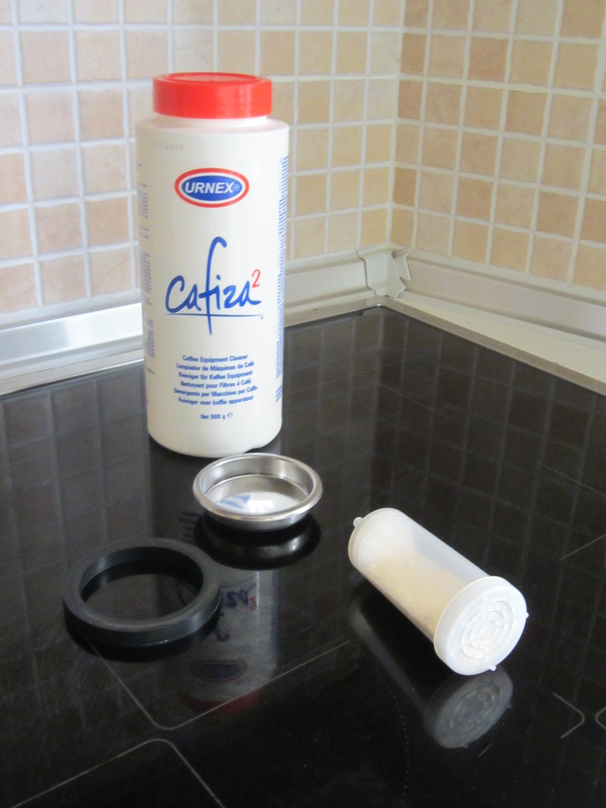

Απαραίτητα αξεσουάρ
- Κανονικό διπλό καλαθάκι (όχι pressurized)
- Blind καλαθάκι για το backflush καθώς και Cafiza
- Φιλτράκι ρητίνης αν δεν υπάρχει κάποια άλλη μέθοδος αποσκλήρηνσης του νερού
Cafiza, φλάντζα για το group, τυφλό καλαθάκι και φίλτρο ρητίνης.
Προτεινόμενα/δοκιμασμένα αξεσουάρ
- Naked pf για να βελτιώσετε τα barista skills σας!
- Για τους καπουτσίνο lovers: Gaggia Pannarello Milk Frother
- Gaggia Base για βάση μαζί με knock box
