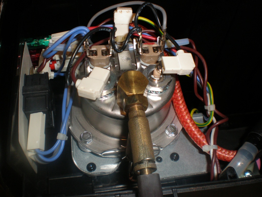

Πληροφοριακά, βάζω δύο φωτογραφίες τoυ εσωτερικού της Saeco. Είχα μια μικρή διαρροή στο ακροφύσιο και ήθελα να δω τι συμβαίνει. Μάλλον τα άλατα ήταν.
