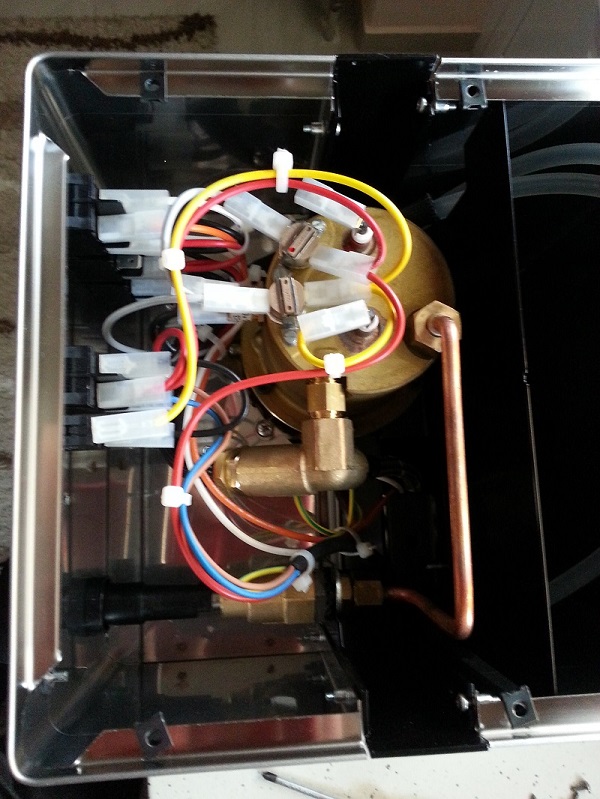

Re: Ποιότητα κατασκευής Rancilio Silvia
Η φώτο είναι τραβηγμένες απο την Silvia V3 II 2013 . Μπορεί κάποιος απο τους κατόχους να καταλάβει απο τις φώτο αν όντως υπάρχει διαφορά στο μέγεθος του boiler με το μοντέλο v3 , όπως λέει σχετικά το coffeeitalia?
