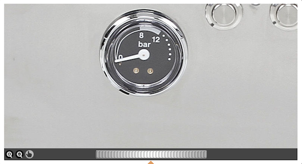

ΑΝΤΛΙΑ ΜΗΧΑΝΗΣ ΓΙΑ ΓΑΛΙΚΗ ΑΓΟΡΑ ΡΥΘΜΙΣΜΕΝΗ ΣΤΑ 10.5 Bar όπως απάντησε ο Ιταλός στον συμφορουμίτη, σε σχετικό mail. Τελικά είναι πολύ πιθανό να έχει 9 Bαr μόνο για την Αυστραλέζικη αγορά:
Εδώ το βίντεο ντοκούμεντο. https://www.youtube.com/watch?v=XLEcmHA ... e=youtu.be
Κοιτάξτε στο βίντεο μετά το 9:34 που ο τύπος θα κάνει Back Flush. Στο 10:06 βλέπουμε το μπαρόμετρο να δείχνει 11.5 Bar, που σημαίνει ότι χωρίς το τφλό καλάθι θα είχαμε 1 Bar λιγότερο (γιατί συνήθως 1 Bar ανεβάζει σε αυτού του τύπου τις αντλίες το τυφλό καλάθι) οπότε προκύπτει: 11,5 Bar - 1 Bar = 10,5 Bar.
Άρα ο Ιταλός στο μέιλ του έλεγε αλήθεια. Απλά στο εγχειρίδιο γράφουν 15 Bar που σημαίνει ότι η αντλιά μπορεί να ρυθμιστεί και να αποδώσει μέγιστο μέχρι τα 15 Bar και στο κουτί γράφουν 12/15 Βar που λογικά (πιθανολογώ) ότι σημαίνει η αντλία είναι ρυθμισμένη το πολύ στα 12 Bar (ο Ιταλός εξάλλου στο μέιλ απάντησε ότι η αντία είναι ρυθμισμένη στα 10,5 Bar με ανοχή +1,5 Bar /0 Bar το οποίο το μεταφράζω 10,5 Bar + 1,5 Βar η ανοχή = 12 Bar) και ότι η ονομαστική της δύναμη είναι 15 Bar. Έτσι λύθηκε ο γρίφος πριν καν κάνω Backflush. Απλά αν κάνω θα επιβεβαιωθούν λογικά αυτά που γρ'αφω εδώ.
Τέλος σας επισυνάπτω μία κοντινή φωτογραφία του μπαρόμετρου της μηχανής που πρωταγωνιστεί στο βίντεο, για να δείτε και από κοντά ότι πράγματι η πίεση είναι 11,5 Bar αν η βελόνα δείξει στο σημείο που δείχνει στο βίντεο. Η μηχανή του βίντεο είναι η Lelit PL042EMI δηλαδή ίδια με τη δικιά μου χωρίς PID και με μπαρόμτερο που έχει διαφορετικό design (διαφορετική πλάκα).
Αυτή τη φωτό την επισυνάπτω γιατί το βίντεο δεν έχει κοντινό πλάνο για του λόγου το αληθές:
Μπαρόμετρο Lelit Pl042EMI
Τελευταία επεξεργασία από το μέλος PavlosK την Κυρ Δεκ 14, 2014 1:19 am, έχει επεξεργασθεί 2 φορές συνολικά.
