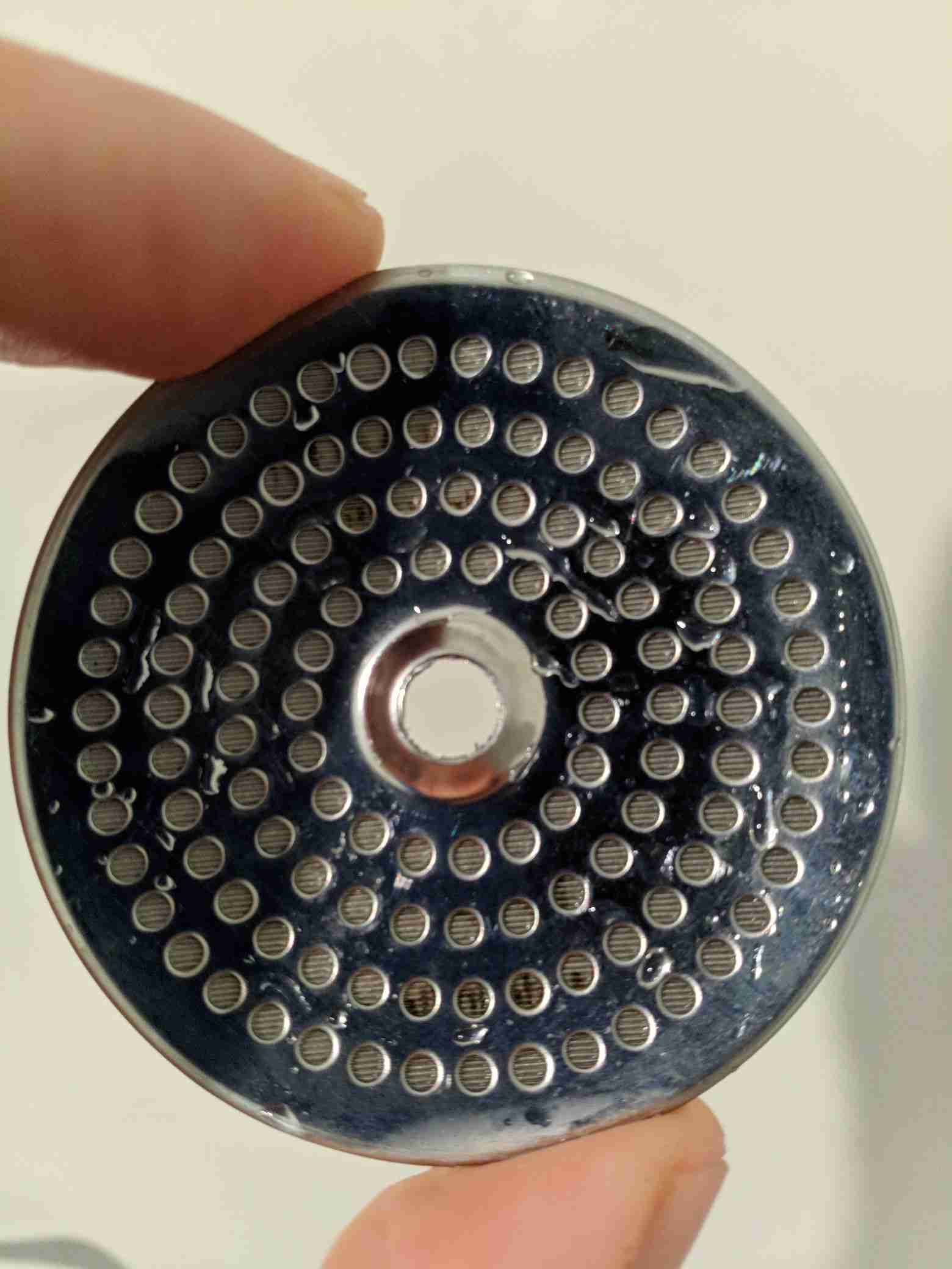

Ήρθε η στιγμή της αναβάθμισης στη σίτα της μηχανής μας. Επέλεξα την IMS CI 35 WM.
Η σίτα IMS CI 35 WM
Το πίσω μέρος της σιτας
Η παλιά με τη καινούργια μπροστά μέρος
Η παλιά με την καινούργια πίσω μέρος
Κι ένα συγκριτικό βίντεο

Την έχεις βιδώσει τελείως τη βίδα και κάθεται καλά η σίτα; Κάποιοι που είχαν δοκιμάσει μια άλλη της IMS παλιότερα είχαν γράψει στο παρόν thread ότι όταν βίδωναν τη βίδα τελείως, έβγαζε νερό και από το πλάι. Εμένα πάντως με τη μαμά σίτα έχει περίπου τη ροή που έχει εσένα με την IMS, μήπως έτυχε να ευθυγραμμίσεις την οπή από όπου βγαίνει το νερό με κάποια οπή του dispersion plate και γι'αυτό βγαίνει το νερό στραβά;

@Hatori: Όντως αυτό που ρωτάει ο alex είναι ενδιαφέρον, γιατί και εγώ είχα πάρει την IMS και αν την βιδώσεις τέρμα είχε θέμα. Ωστόσο την κοίταξα τώρα και αυτή που είχα πάρει ήταν η Ci200IM ενώ εσύ πηρες την CI35WM

Όπως είχε αναφερθεί παλαιότερα η δικιά μας η σίτα δεν είναι flat και κάνει μια κουρμπα. Είναι κάπως κοίλο το όλο αποτέλεσμα. Για αυτό και όσοι είχαν προτιμήσει τότε την Ci200IM που ήταν flat όπως πολύ σωστά αναφέρει ο pagratios , είχαν θέμα διαρροής περιφερειακά γιατί βιδωναν τη σίτα τέρμα. Μετά από διάβασμα βρήκα ότι η σίτα CI 35 WM δεν είναι flat και κάνει ακριβώς το ίδιο κοίλο που κάνει και η μαμά σίτα μας. Για αυτό και την έχω τέρμα βιδωμενη όπως έχουμε και την lelit τέρμα βιδωμενη. Τώρα δύο πράγματα
1. Δοκίμασα να ξεβιδωσω λίγο τη σίτα γιατί έτσι είχα διαβάσει ότι κάναν οι προηγούμενοι και το αποτέλεσμα ήταν να τρέχει πιο ωραία με σταγόνες αλλά έχανε περιφερειακά. Όποτε την ξανά έσφιξα
2. Δεν γίνεται να μπουν και οι δύο σιτες μαζί όπως λέτε γιατί και οι δύο είναι κοίλες και δεν θα βιδωνει καθόλου. Η Ci200IM βιδωνει γιατί είναι Flat
Ελπίζω να βοήθησα

Κ εγώ έχω την ίδια ροή με την IMS σίτα που βλέπουμε στο βίντεο με τη μαμά σίτα..
Κάτι δεν πάει καλά φίλε Hatori με τη μαμά σίτα σου.

Ναι ήθελε αλλαγή... :D
