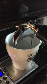

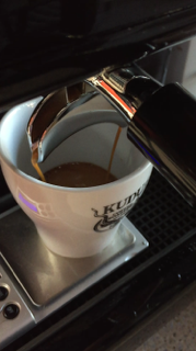

επίσης, πως μετράς τον χρόνο? απο την στιγμή που πατάς το κουμπί ή την στιγμή που βγαίνει η πρώτη σταγόνα?
Εγώ πχ βάζω 18 γρ καφέ στο portafilter και βγάζω περίπου 36 γρ καφέ στο φλυτζάνι. και ο χρόνος απο την ώρα που πατάω το κουμπί είναι πάντα 40 και βάλε sec. Γιατί στην οσκαρ με opv υπάρχει μια καθυστέρηση μέχρι να βγεί η πρώτη σταγόνα.
Αν εσένα ο χρόνος 25-29sec είναι απο την ώρα που πατάς το κουμπί φοβάμαι οτι έχεις χοντροκομμένο καφέ και το νερό περνάει γρήγορα απο τον καφέ και δεν προλαβαίνει να γίνει η εκχύλιση για αυτό και έχεις υποεκχύλιση= ξινός καφές.
Βοήθησε το νερό να προλάβει να εκχυλίσει κόβοντας πιο λεπτό τον κόκκο (ή ανεβάζοντας τα γραμμάρια στην δόση εφόσον σου χωράει στο portafilter).
Δεν μπορώ να ανεβάσω βίντεο τώρα να σου δείξω πως φαίνεται μια δική μου εκχύλιση αλλα σου βάζω δυο φωτογραφίες, μία λίγο πρίν τελειώσω την εκχύλιση και μια πως φαίνεται όταν ξεκινάνε οι πρώτες σταγόνες.
Εσένα φαίνεται έτσι η ροή σου?
