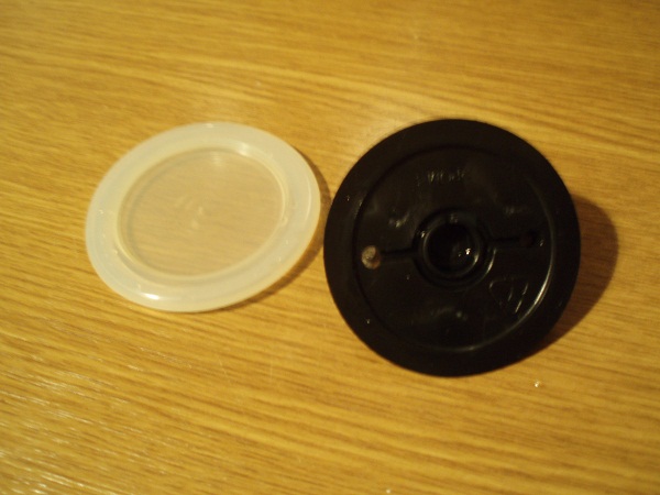

Costas
Re: izzy 99H12 maestro - καϊμάκι
Κι αυτός με το barcream δεν κάνει καθόλου καϊμάκι με τον ίδιο καφέ..άρα μήπως αυτό το barcream δεν κάνει καλά τη δουλειά του ???γιατί και χωρις πίεση με νερό από τη βρύση ,περνάει το μεταλλικό φίλτρο και το barcream και σταζει σιγά σιγά...
Βγάλε το μεταλλικό φίλτρο, σε πόσο χρόνο αδειάζει;
Costas
Αυτά είναι τα εξαρτήματα..το μικρό μεταλλικό απ΄ ότι διάβασα είναι για μερίδες καφέ...
