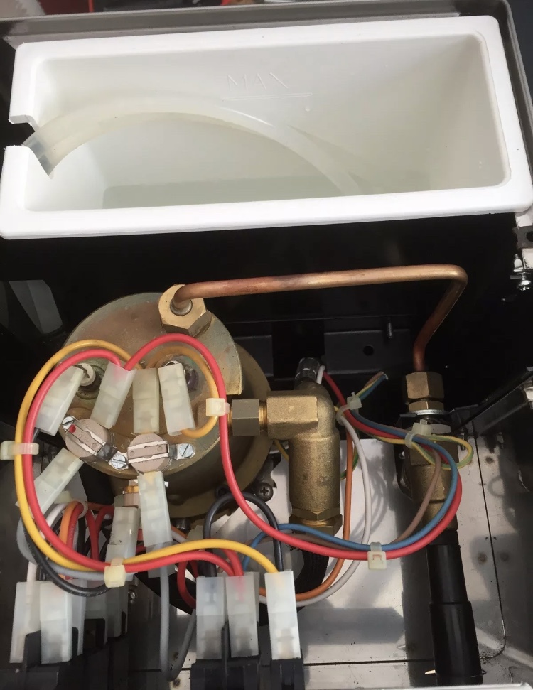

Χρηστο καλησπερα τωρα μπορεσα να στειλω φωτογραφια και αυτη τσαπατσουλικα.
Το βιβλιο χρησης γραφει για ρυθμιση βαλβιδας πιεσης (εχει και αναλογο σχημα με κλειδι για να στριψεις το παξιμαδι αριστερα η δεξια κοιτωντας την μηχανη απο επανω), καθε σχολιο δεκτο. Παντως δουλευει αψογα και απο την εταιρεια μου ειπαν οτι μπορει να ειναι συνεχεια ανοιχτη.
Re: rancilio silvia V1-V2-V3 διαφορες
Μια χαρά αγορά! Άρα Silvia V2.5.
Χρειάζεται να αγοράσεις το βαθύ διπλό καλαθάκι της Silvia, υπάρχει σχετικό νήμα, και να βρεις πληροφορίες για το Reverse Temperature Surfing.
Η μηχανή έχει πολύ ποιοτικά στοιχεία στο εσωτερικό της αλλά δεν είναι καλό να μένει συνέχεια αναμμένη. Τόσο για λόγους οικονομίας όσο και για την φθορά πλαστικών μερών, όπως πχ της φλάντζας του group.
Θα σε παιδέψει στην αρχή αλλά θα βρεις άκρη. Πάντως το καλαθάκι το αλλάζεις άμεσα.

Γιατί διπλό αφού μόνο καφέ πίνω.Το διπλό καθώς και το τυφλο μου το έχει δώσει ο προηγούμενος χρήστης.
Άμα μπορείς και κάνεις καλό espresso με το μονό μανίσιο καλαθάκι της Silvia έχει καλώς. Επίσης δεν ξέρω τι καλαθάκι σου έδωσε ο προηγούμενος χρήστης. Το διπλό που σου έγραψα δεν έρχεται με την μηχανή αλλά το αγοράζει κάποιος ξεχωριστά.

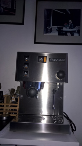

Γεια σας μπορούμε να καταλάβουμε αν αυτη η μηχανή που θέλω να αγοράσω είναι πραγματικα v3?
Αυτες οι μηχανες παιρνουν παροχη βερου και αποχετευσης;
Ευχαριστω

Καλημέρα ,
Παροχή νερού και αποχέτευσης δεν παίρνει.
Δείχνει V3 (λαβή portafilter, στρόφιγγα ατμού). Οι διαφορές από v2 σε v3 δεν είναι νομίζω μεγάλες. Για να αποφύγεις τον κίνδυνο να είναι V1, με διαφορετικά εξωτερικά (λαβή portafilter, στρόφιγγα ατμού, σχαράκι), ζήτα ταμπελάκι παραγωγής και φωτογραφία με το ακροφύσιο ατμού σε διαφορετικές κλίσεις. Η v1 έχει απλώς περιστρεφόμενο, οι επόμενες με σφαιρικό σύνδεσμο.
Δες και αυτό:
https://www.google.com/url?sa=i&source= ... 8438082452

όπως τη βλέπω, η v3 είναι πάντως.
