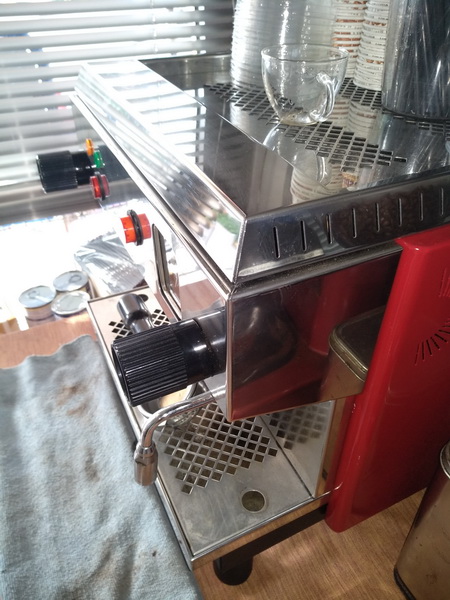

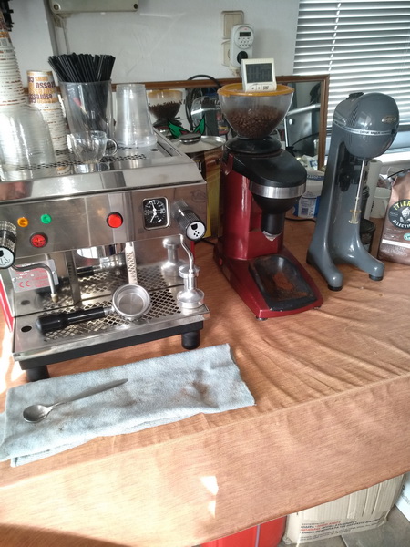

καλημερα σε ολους...
μετα απο καιρο τελικα η μηχανη επισκευασθηκε και εδω και μερικες μερες κανει παρεα στα υπολοιπα μελη της οικογενειας( μυλος κλπκλπ)
η μηχανη συνδεθηκε σε μονιμη παροχη νερου με φιλτρα για τα αλατα .
Εχουμε και λεμε:
1) Η αντισταση τελικα δεν ειχε προβλημα (επεφτε ο γενικος ) οποτε δεν αλαχθηκε.
2) ο controler σταθμης που ειχε χαλασει αλλαχθηκε με νεο (GICAR )
3) αλλαχθηκε η αντλια νερου γιατι απο ακκινησια δεν μας αρεσε η λειτουργια της
4) αλλαχθηκε και ενα ρελε
το κοστος επισκευης μαζι με τον καθαρισμο και το χρωμα για το πλαινο + τα υλικα για το γυαλισμα των inox επιφανειων + μια νεα σιτα + 2 φλαντζες γκρουπ + ενα κεντρικο διακοπτη (απο κιτρινο εβαλα κοκκινο ) + 2 κοινουρια περστροφικα κουμπια για ατμο-νερο , πηγε στα 300€ .
Η μηχανη δουλευει σαν καινουρια, ζεστενεται ταχυτατα , και δουλευει σαν ρολοι
Οφειλω να πω οτι το service που εστειλα την μηχανη (Χαιρετης , BULL επε) στο Ηρακλειο εκαναν εξαιρετικη δουλεια και με ενα τηλ εχω αμεση βοηθεια...
Το γυαλισμα πετυχε τοσο που νομιζεις οτι η μηχανη ειναι καινουρια !!!!
Ανεβαζω φωτο απο την μηχανη και τον καφε πριν και μετα το πατημα στο καλαθακι (16 γραμμαρια για διπλο εσπρεσσο) ,
μαζι και με τα υπολοιπα παιδια της παρεας .... Μυλος COMPAK K6 , JOHNY αφρογαλιερα - φραπιερα,
και ενα βιντεο που δειχνει την εκχυλιση του και ισως χρειαζονται ακομα μερικες διορθωσεις (εδω θελω την γνωμη των ειδικων) , και παραχθηκαν στα 31 δευτερα περιπου 60γραμμαρια καφες (101-40 το ποτηρακι = 61 ) . οποτε χοντρικα ειμαι στην σωστη αναλογια χρονου - εκχυλισης ....
https://www.youtube.com/watch?v=9armHuQAwgg
Ο καφες ειναι ο Lavazza Tierra , με RD 2/2018... ΕΞΑΙΡΕΤΙΚΟΣ καφες .... Απιστευτο αρωμα και τελειο σωμα - γευση....
Οι ειδικοι παρακαλω να αποφανθουν για το αποτελεσμα και να δωσουν τις πολυτιμες συμβολες τους

Ωραία δουλειά, το φλυτζάνι που ανέβασες φαίνεται σωστό
Re: Bezzera BZ40
Καλορίζικη η μηχανή!
Δεν τον έχω πιει τον συγκεκριμένο, αλλά 60g από 16g μου φαίνονται πολλά
Για δοκίμασε να κόψεις λίγο ψιλότερα κ να κινηθείς στον ίδιο χρόνο σε αναλογίες γύρω στο 1:2+ και να δεις τι θα σου δώσει από γεύση κ σώμα.
Θα βοηθήσει πολύ αν πάρεις ένα γυμνό portafilter, ώστε να βλέπεις άμεσα τα τεχνικά λάθη μέσω της ροής.
Επίσης γιατί δεν βάζεις τη ζυγαριά σου κάτω από την κούπα την ώρα της εχκύλισης;

kalhmera. Λογικα η τα 50-60 ml σε 25-30 sec θεωρειτε στα σωστο για διπλο εσπρεσσο . δοκιμασα να παιξω με τα γραμμαρια και με 1-2 γραμμαρια παραπανω ειμαι κοντα στα 50. επισης παρατηρησα οτι θελει πολυ καλο στρωσιμο του καφε στο καλαθακι και λιγο πατημα του καφε για να υπαρχει σωστη ροη και ποσοτητα.
Γενικα πηγα απο μια πολυ καλη οικιακη μηχανη (Ascaso Uno Prof ) σε μια ημιεπαγγελματικη - επαγελματικη μηχανη με εντελως αλλο τροπο λειτουργιας και αποδοσης...... θα βρω τα πατηματα και τους χρονους σιγα σιγα.
Υποψιν ο καφες που πηρα στην Ελλαδα κοστιζει απο 25€ εως 32€ το κιλο χωρις τα οποια μεταφορικα (συνηθως 3-5€)
τον πηρα απο Amazon.uk με τιμη για τα 6 κιλα ΜΑΖΙ με τα μεταφορικα 88€ !!!!!!!!!! δηλαδη 14.6€/κιλο. χρονος παραδοσης 7 μερες))))))
ΕΞΑΙΡΕΤΚΟΣ καφες απο καθε αποψη με αυτην την ελαφρια επιγευση σοκολατας και φρουτων στο τελος να σε τρελαινει....
