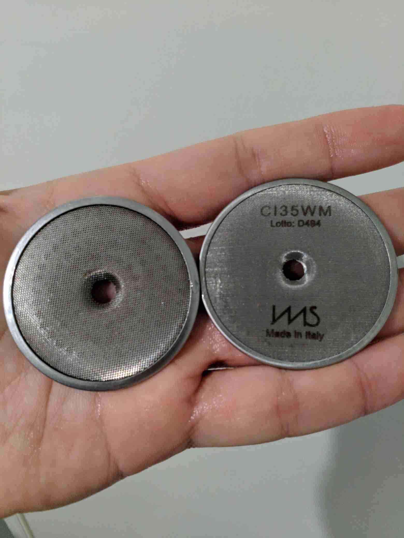

@Hatori: Ενδιαφέρον που ταίριαξε, έχεις link για αγορά?
Επίσης οι 2 σίτες μπαίνουν με την καινούρια της lelit ή μονο με την παλιά? όπως στο βίντεο του eepetrou
Η αγορά έγινε από Ιρλανδία από εδώ:
https://www.bluestarcoffee.eu/ims-cl-35 ... 9303-p.asp
13€ αγορά και 3€ μεταφορικά σύνολο 16€
Οι σιτες και οι δύο όχι δε μπαίνουν μαζί.
Αυτές οι δύο εννοώ:

Δοκίμασα την πατέντα με τις 2 σίτες την IMC CI200 και την καινούρια της Lelit δλδ αυτή που ο @Harito κρατάει στα αριστερά.
Ωστόσο σίγουρα δεν ρίχνει το νερό όπως εδώ https://youtu.be/e6A1YXEG8J8?t=22 θα δοκιμάσω και με την σίτα στο βίντεο μήπως έχει διαφορά
Αυτός στο βίντεο χρησιμοποιεί την ims ci 200 ναι, αλλά της lelit την παλιά σίτα που είναι αυτή:
https://www.barista.gr/en/LELIT-SHOWER-SCREEN-D52
Μετά έγινε αναβάθμιση στην δικιά μας σίτα που είναι αυτή που κρατάω εγώ αριστερά που είναι αυτή:
https://www.bluestarcoffee.eu/lelit-sho ... 9581-p.asp

Δοκίμασα και με τις 2 Lelit σιτες
η παλιότερη https://www.bluestarcoffee.eu/lelit-52m ... 7754-p.asp ακόμα και με τις 2 συνεζίζει να ρεέι από τις άκρες
η νεότερη https://www.bluestarcoffee.eu/lelit-sho ... 9581-p.asp φαίνεται να μην έχει διαρροή αλλά το απότελεσμα δεν είμα σίγουρος ότι είναι καλύτερο
@Hatori με την IMS Cl 35 WM έχεις δει διαφορά?

Έχω καθαρότερη ροή (εννοώ ότι είναι ίδια από παντού) και τρέχει ομοιόμορφα. Το puck χωρίς σημάδια αλλά μέχρι εκεί. Ουσιαστική διαφορά δεν είδα. Δε ξέρω αν αλλαξω το βιδωμα αν θα δω και διαφορά αλλά δε νομίζω να είναι αυτός ο σκοπός της σιτας. Και επιπλέον λερώνεται περισσότερο η σίτα από την προηγούμενη. Θα δείξει η πορεία γιατί τώρα χρησιμοποιώ και καφέ από coffee island τον Columbia paez , όταν πάρω πιο premium beans θα επανέλθω.
