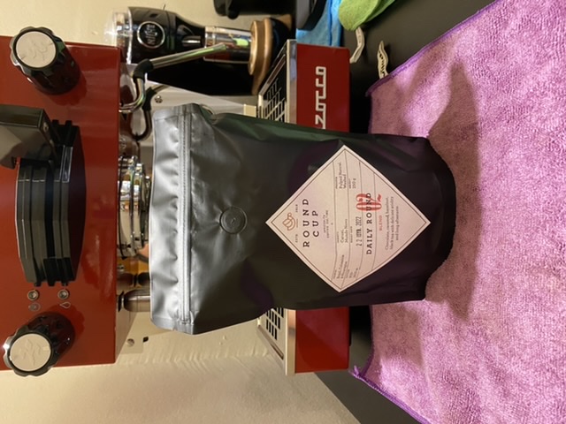

Αρτι αφιχθεις. Θα δουλευτει με συνταγη 18-18,5 in, 34-38 out, 23-27 sec, 93 temp. Ελπιζω να πιω εσπρεσσακι αυτο το ΣΚ. Θα προσεξω οσο μπορω την προετοιμασια του puck και μαλιστα εχω πλεον στην κατοχη μου WDT. Η συνεχεια στα νεα του ΑΝΤ1 στις 8:30 με τη Λιζα Δουκακαρου

Ομορφιές!!!AlexFocus έγραψε: ↑Σάβ Ιούλ 02, 2022 12:59 pmΑρτι αφιχθεις. Θα δουλευτει με συνταγη 18-18,5 in, 34-38 out, 23-27 sec, 93 temp. Ελπιζω να πιω εσπρεσσακι αυτο το ΣΚ. Θα προσεξω οσο μπορω την προετοιμασια του puck και μαλιστα εχω πλεον στην κατοχη μου WDT. Η συνεχεια στα νεα του ΑΝΤ1 στις 8:30 με τη Λιζα Δουκακαρου

Περιμένουμε εντυπώσεις Αλεξ, για μένα που δεν ψάχνω φρούτα και λουλούδια είναι ο τέλειος καφές και τον χρησιμοποιώ σχεδόν αποκλειστικά !!
