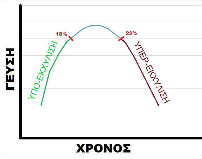

Με βάση λοιπόν τον πολύ γενικό κανόνα οτι όσο περισσότερο ''εκθέτουμε'' τον καφέ σε επαφή με το νερό , τόσο περισσότερο αυτός ''εκχυλίζεται'' ,δηλαδή τόσα περισσότερα στερεά του καφέ διαλύονται στο νερό και περνάνε στο ρόφημά μας , η εκχύλιση του καφέ μας έχει κάπως την πιο κάτω μορφή:
Αν στον αριστερό άξονα καταγράφουμε το ''γευστικό αποτέλεσμα'' του καφέ ,δηλαδή όσο υψηλότερη τιμή τόσο καλύτερη γεύση του καφέ μας και στον οριζόντιο άξονα καταγράφουμε το χρόνο εκχύλισης τότε μια καμπύλη είναι η απεικόνιση της εκχύλισής μας και στόχος μας ειναι η κορυφή της!Οσο εξελίσσεται η εκχύλισή μας ''ανεβαίνουμε'' γευστικά την καμπύλη εκχυλίζοντας όλο και περισσότερα στερεά του καφέ.Αν η εκχύλισή μας ειναι σύντομη ,η θερμοκρασία μας χαμηλή ,η κατανομή μας άσχημη κτλ τότε το πιθανότερο ειναι όταν σταματήσουμε την εκχύλισή μας να βρισκόμαστε σε ενα σημείο πρίν απο το 18% και να έχουμε υποεκχύλιση.Αντίθετα αν έχουμε πολύ υψηλή θερμοκρασία , τραβηγμένη χρονικά εκχύλιση κτλ ,τότε θα βρεθούμε σε ενα σημείο της καμπύλης μετά το 22% που σημαινει οτι θα έχουμε υπερεκχυλίσει με τα γνωστά πικρά αποτελέσματα.
Στόχος μας ειναι να φτάσουμε την ''κορυφή'' της γεύσης η οποία συνήθως με εναν καλό οικιακό εξοπλισμό θα βρίσκεται περίπου στο 20%.Αν δεν σταματήσουμε στην κορυφή τουλάχιστον προσπαθούμε να βρεθούμε κοντα σε αυτήν δηλαδή στο εύρος 18-22.Υπάρχουν περιπτώσεις που η κορυφή της γεύσης είναι και στο 21-22% αλλά αυτό ειναι θέμα άλλης συζήτησης και θα έλεγα οτι δεν αποτελεί μέσο όρο.
Αρα λοιπόν σε μια εκχύλιση με όλους τους υπόλοιπους παράγοντες σταθερούς , όσο εξελίσσεται η εκχύλιση βελτιώνεται η γεύση του ροφήματός μας και πλησιάζουμε την κορυφή της γεύσης.Απο κάποιο σημείο και μετά αν συνεχίσουμε την εκχύλιση ,ξεπερνάμε την κορυφή και αρχίζουμε να ''κατεβαίνουμε'' γευστικά το ''βουνό της γεύσης''.Απο τα παραπάνω καταλαβαίνουμε οτι δεν ισχύει ''οσο μεγαλύτερο ποσοστό εκχύλισης τόσο το καλύτερο'' και σκοπός μας είναι η ισορροπία εντός κάποιων ορίων. Ποιός μπορεί να μας πει ειδικά για τον κάθε καφέ/εξοπλισμό/χρήστη/θερμοκρασία/ρύθμιση μύλου πότε έρχεται αυτό το σημείο για να σταματήσουμε την εκχύλιση?ΤΟ ΔΙΑΘΛΑΣΙΜΕΤΡΟ!!!

Απορίες:
-Μέχρι τώρα πίστευα οτι το 22% tds ήταν το ιδανικό για να το πετύχει κάποιος, στο γράφημα φαίνεται το 20%. Το αναφέρεις κάπου αλλά δεν το πολυκατάλαβα.
- Το οπτικό έναντι των άλλων κάνει την ίδια δουλειά (με μεγαλύτερο περιθώριο σφάλματος) αλλά εν τέλει αν δεν θέλουμε/μπορουμε να τα σκάσουμε κάνει τη δουλειά; Έχεις κάτι παρόμοιο; Αν ναι, σε βοήθησε; Το προτείνεις;

Luckees έγραψε:...
-Μέχρι τώρα πίστευα οτι το 22% tds ήταν το ιδανικό για να το πετύχει κάποιος, στο γράφημα φαίνεται το 20%. Το αναφέρεις κάπου αλλά δεν το πολυκατάλαβα...
Το γράφημα έχει μια απλούστευση η οποία μπορεί και να μην είναι απόλυτα σωστή ,αλλά υπάρχει μια κορυφή της γεύσης σε κάθε εκχύλιση η οποία κορυφή μπορεί να είναι στο 20% , μπορεί π.χ. στο 18% αν δεν ειναι καλός ο εξοπλισμός , μπορεί π.χ. και στο 22% αν όλα ειναι τέλεια δηλαδή ο εξοπλισμός και κυρίως ο καφές.
Δεν είναι δύσκολο να εκχυλίσει κανείς 22% των στερεών ενός αλεσμένου καφέ στο ποτήρι του.Το μόνο που χρείαζεται ειναι να αφήσει λίγο παραπάνω χρόνο την εκχύλιση για να περάσει περισσότερο νερό απο τον καφέ να πάρει τα επιπλέον στερεά απο τον καφέ προς το ρόφημα.Το δύσκολο είναι η γεύση του καφέ με το 22% ποσοστό εκχύλισης να ειναι καλύτερη απο εκεινη ενος καφέ με 20% ποσοστό εκχύλισης.Το πιθανότερο είναι κατα μέσο όρο η κορυφή της γεύσης να είναι κάπου στο 20% και απο εκει και πάνω η γεύση να γίνεται πιο πικρή ,αποτέλεσμα της υπερεκχύλισης.
Αν ο μύλος δεν παράγει ομοιογενή άλεση , έχει φαγωμένα μαχαίρια που βγάζουν υπερβολικά πολλά fines , ή το καλάθι μας δεν ειναι καλό ή η κατανομή μας και ως εκ τούτου η εκχύλιση μας δεν ειναι καλή , τότε μπορεί η καλύτερη γεύση να ειναι στο 19% ή και πιο κάτω ,απλά επειδή για να φτάσεις το 20% το νερό θα πρέπει να περάσει περισσότερο απο κάποια σημεία του καφέ που έχει ήδη περάσει πολύ αφήνοντας κάποια άλλα σημεία λιγότερο εκχυλισμένα.
Οσο πιο ομοιόμορφη η εκχύλιση , όσο πιο ομοιογενής η άλεση τόσο μεγαλύτερη η ''καθαρότητα'' της γεύσης σε κάθε δεδομένο ποσοστό εκχύλισης , τόσο υψηλότερα η ''κορυφή της γεύσης'' στο γράφημα.
Με αυτή τη λογική η κορυφή του καθενός μπορεί να διαφέρει όχι μόνο εξαιτίας του εξοπλισμού η της εκχύλισης αλλά και λόγω του καφέ βεβαίως-βεβαίως!
Γι αυτό λέμε οτι το διαθλασίμετρο χρησιμοποιείται πάντα σε συνδυασμό και με κριτήριο τη γεύση αλλιώς ειναι ενα ξερό νούμερο χωρίς ουσία.Τι νόημα έχει να εκχυλίζεις στο 20% αν το 19% ή το 21% έχει καλύτερη γεύση?Δεν θα το μάθεις αν δεν δοκιμάσεις με τη γεύση (ενα απαιτούμενο) αλλά και δεν θα ξέρεις που ειναι το 20 ή το 21 αν δεν χρησιμοποιήσεις και διαθλασίμετρο (δεύτερο απαιτούμενο).
