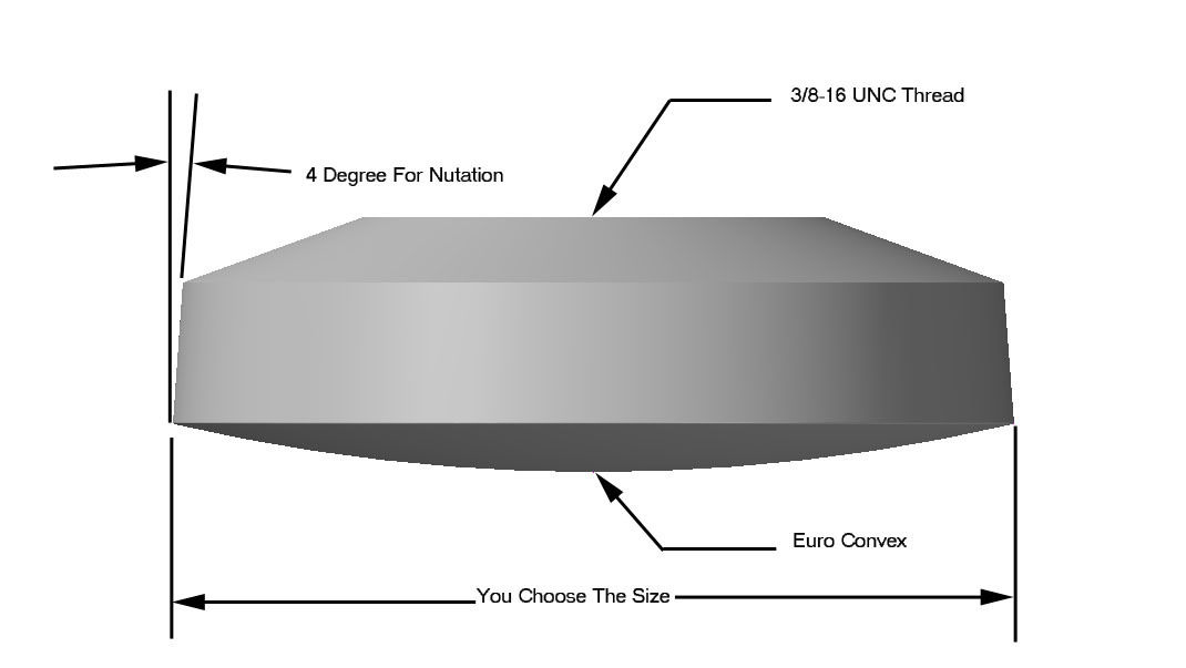

Αποψη μου ειναι πως το nutation δεν ειναι προβληματικο ισα ισα το ασπαζομαι στη ρουτινα μου, βασικα μονο νουτατιον κανω :lol:
απλως το φλατ ταμπερ δεν ειναι οτι καλυτερο στο πατημα, θεωρω οτι πιεζει παρα πολυ τη περιφερεια του πακ με αρνητικα αποτελεσματα ανομοιομορφης εκχυλισης δηλ υπερεκχυλισμενη περιφερεια στο πακ, ναι το νουτατιον κοβει τη ροη πας σε πιο χοντρα κοψιματα με οτι αυτο συνεπαγεται στη γευση.
μονοδρομος για το nutation το convex ταμπερ, καθως γυριζεις πιεζεις το μισο κυκλο και οχι μονο την εξωτερικη περιφερεια, δινοντας πιο ομοιομορφο πατημα και κατι τετοιο με λοξα τοιχωματα σε βοηθα να κανεις πιο ευκολα την κινηση χωρις να βρισκει στο καλαθακι και να σ ενοχλει.
euro convex
το συγκεκριμενο τα σπαει και δεν το αλλαζω με τιποτα :a080: ειτε νουτατιον ειτε ισιο πατημα δινει πολυ καλα αποτελεσματα

Με τα κυρτά tamper παίρνεις οπτικά πιο καλές εκχυλίσεις γιατί μαζεύεται η ροη στη μέση με τη μια, αλλά αν κάνεις back to back δοκιμή με ενα flat θα δεις ότι η γεύση που σου δίνει είναι πιο αδύναμη στο φλιτζάνι. Θεωρώ ότι με το convex υποεκχυλίζεις τον καφέ προς τα τοιχώματα και υπερεκχυλίζεις τον καφέ στο κέντο του basket.
