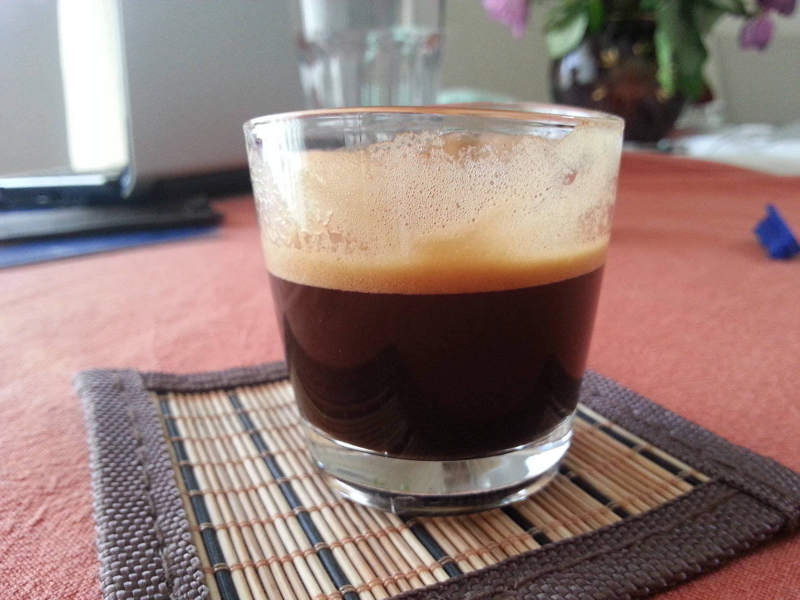

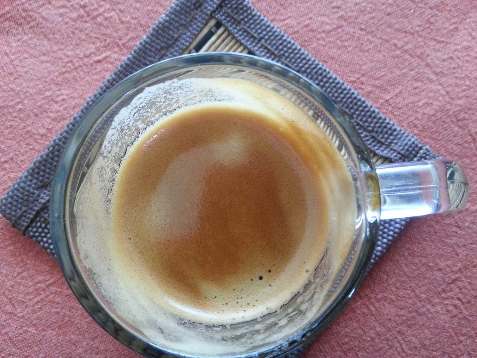

Το παραπάνω αποτέλεσμα είναι με 18γρ καφέ, μέτριο tamping και το κόψιμο στο μύλο είναι μια σκάλα πριν μπουκώσει η μηχανή. Ο χρόνος που χρειάστηκε ήταν περίπου 28" + 3" για το pre-brew που κάνει η μηχανή.
Ο καφές είναι Taresso Tigrato με roast date 20/03 και φυλάσσεται στο σακουλάκι του. Εννοείται ότι κόβεται πριν την παρασκευή του καφέ.
To pf είναι "πειραγμένο", δηλαδή non pressurized (έχει βγει ενα λαστιχάκι που δημιουργεί την επιπλέον πίεση).
Θεωρείτε ότι θα μπορούσα να πάρω κάτι καλύτερο από τη συγκεκριμένη μηχανή?
*Συγγνώμη για το προηγούμενο post, μπορεί να διαγραφεί. Ευχαριστώ.

To αν η μηχανη σου μπορει να κανει κάτι καλύτερο, δεν μπορώ να το γνωριζω!
Ομως αυτο που βλέπω δεν μου μοιαζει κανονικός εσπρέσσο, αλλα καφές που έχει φτιαχτεί με pressurized καλαθάκι ή πορταφίλτερ.
Δεν είναι έτσι η κρεμα σε εναν κανονικό καλοπαρασκευασμένο εσπρέσσο. Δεν είναι αφρώδης. Είναι πυκνή και βελούδινη στην υφή. Εχει δε (για καφε 10-12 ημερών) πιο σκούρο καφεκόκκινο χρώμα και μάλιστα όχι ομοιόμορφο.

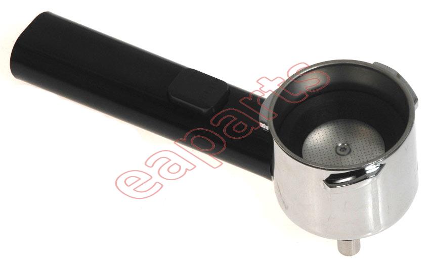

αυτο ειναι το pf σου?
Η μηχανη που εχει δεν εχει το πορταφιλτερ με τα δυο στομια απο κατω και αν θυμαμαι καλα ειναι αυτη που σφραγιζει λιγο περιεργα το κλειστρο με τη μηχανη?
Κοιτα στο αναλογο τοπικ που αφορα το καφε που αναφερεις και συνεκρινε εκχυλισεις. Θα δεις οτι η κρεμα εινα τελειως διαφορετικη και οταν γινεται σωστη εκχυλιση οπως αναφερεται και απο πολλους χρηστες η υφη της κρεμας εχει γραμμες μαυρες (tiger) .
Re: Οδηγός για αρχάριους στον κόσμο του Espresso.
Ναι, αυτό είναι και έχω βγάλει το λαστιχάκι που κάνει την έξτρα πίεση, με βάση αυτά που διάβασα στο σχετικό τοπικ.
Η ερώτησή μου έχει να κάνει με τον αν η κρέμα είναι αφρός λόγω pf ή μπορώ να κάνω κάτι που δεν κάνω πιθανόν.

Έχω δοκιμάσει με διάφορα κοψίματα, ποσότητες και πατήματα με διάφορα αποτελέσματα, από μπούκωμα της μηχανής μέχρι 60ml σε 15". Βλέπω διαφορά στο σώμα και τη γεύση του καφέ, αλλά στην κρέμα όχι.
Άλλοι παράγοντες που μπορεί να οδηγούν σε αφρώδη κρέμα?

Η κρέμα είναι αφρος αποκλειστικά και μόνο επειδή εχεις αυτο το pf. Αν μπορεις να το κανεις non-pressurized θα εχεις μεγαλη διαφορα και στη γεύση και στην εικόνα. Θα αλέθεις και διαφορετικά πλεον.netblaster έγραψε:Η ερώτησή μου έχει να κάνει με τον αν η κρέμα είναι αφρός λόγω pf ή μπορώ να κάνω κάτι που δεν κάνω πιθανόν.
Άρα από τη στιγμή που έχω κάνει το mod στο pf, ακολουθώντας τις οδηγίες από το ανάλογο τοπικ, για να θεωρηθεί non ppf, και κόβω ήδη αρκετά ψιλοτερα σε σχέση με πριν, μάλλον φταίει όλη η σχεδίαση του pf. Το καλαθάκι ειναι ενσωματωμένο.
Αποταμίευση κοινώς...
