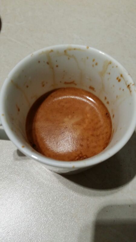

Έχεις μάλλον κάποια μικρά θεματάκια στην διανομή του καφέ και το πάτημα εάν κρίνω από τον χρόνο που χρειάστηκε για να ενωθούν οι πολλαπλές ροές σε μία. Η κρέμα πάντως δείχνει super. Από γεύση τι λέει;

Re: Χαλαρές video παρουσιάσεις εκχυλίσεων.
Εχες δικιο για το θεμα της διανομης Χρηστο. Αργουν να ενωθουν οι ροες. Ο καφες ειναι πολυ αφρατος απο τον vario, οταν πεφτει στο pf προσπαθω να κανω leveling αλλα με 18,5gr στο διπλο pf μου φαινεται οτι ειναι λιγος, ασε που οταν τον παταω με το tamper βλεπω οτι δεν ειναι flat μεσα στο pf. Ειδες και στη φωτογραφια οτι εχω και πιτσιλισμα στο φλυτζανι. Που θα παει θα το πετυχω.
Απο γευση ειναι αρκετα καλος, τον προτιμω να σου πω περισσοτερο ως freddo.
Στο ετερον ημισυ της φαινεται δυνατος σαν καφες, οποτε της προσθετω λιγη ζαχαρη περισσοτερο.
