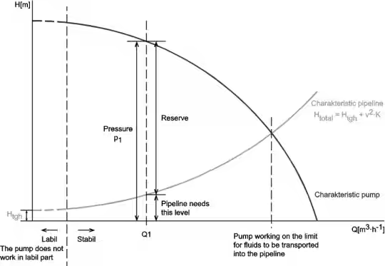

Re: Σχέση ρύθμισης άλεσης και πίεσης εκχύλισης του espresso.
Να συνεχίσω εδώ το φλεγον θεμα!
Θα προσπαθήσω να εξηγήσω τι συμβαίνει στο νεράκι από μηχανολογικης άποψης.
Η αντλία προσφέρει στο νερό "ύψος". Έτσι λέγεται. Είναι η ενέργεια για να υπερνικησει όλες τις αντιστασεις που θα συναντήσει από την έξοδο της αντλιας μέχρι την άκρη του εκροεα (spout).
Όπως θα διαπιστώσετε και στο παρακάτω διάγραμμα ύψους - ροής, που έχει περίπου αυτή τη μορφή για κάθε αντλία, οσο λιγότερες οι αντιστασεις, τόσο μεγαλύτερη η ροή.
Δεν φτάνουν όμως μόνο τα παραπάνω. Το νερό λαμβάνει ενέργεια και από την ηλεκτρική αντίσταση του μποιλερ.
Η opv στην ουσία απαγορεύει στην αντλία να προσδωσει στο νερό μεγαλύτερο ύψος από την τιμή που έχει ρυθμιστεί (πχ 9 bar).
Σχετικά με την αλεση του καφέ να παρατηρήσω ότι, τηρώντας σταθερά την ποσότητα του καφέ στο καλαθακι και την πίεση του tamping, ψιλή αλεση σημαίνει μεγαλύτερη αντίσταση ενώ χοντρή αλεση σημαίνει μικρότερη αντίσταση. Συνεπώς, με ψιλή αλεση έχουμε μικρότερη ροή και το αντίστροφο για χοντρή αλεση.
Τώρα, ας βάλουμε στο παιχνίδι την opv ρυθμισμενη στα 9 bar. Αν η αλεση είναι τόσο ψιλή που θα οδηγουσε το ύψος σε τιμή μεγαλύτερη των 9 Bar και σε μια χ ροή, τότε το ύψος θα παραμείνει ας πούμε στα 9 bar, καθώς δεν λάβαμε υπόψη τη θέρμανση του νερού, και η ροή αντίστοιχη των 9 bar και μεγαλύτερη της χ. Αν η αλεση είναι χοντρή και οδηγεί το ύψος στα 5 bar, τότε η ροή θα είναι ψ, μεγαλύτερη της χ.
Δυστυχώς δεν μπορώ να βοηθήσω σχετικά με την αλλαγή στη συμπεριφορά του puck, την "αντιστροφή " που είπε ο Y. V.. Είναι μια παράμετρος που περιπλεκει τα πράγματα και αν συμβεί η opv δεν σώζει την κατάσταση.
Αυτα.
Αυτα.
