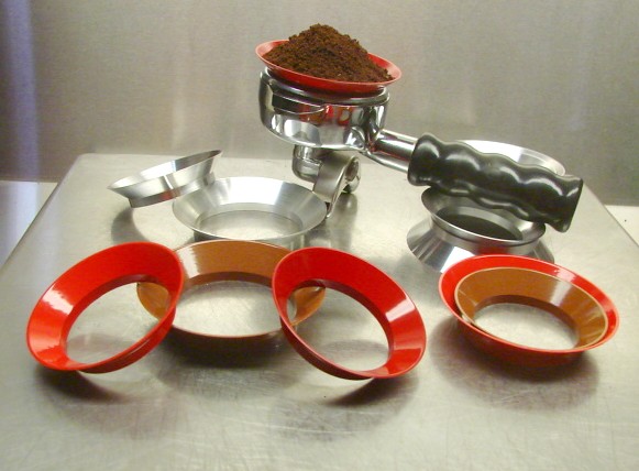

Orphan Espresso Design Shop Dosing Funnels & Cylinders
Ενδιαφέρον μου φάνηκε και είπα να το ρίξω εδώ (μπορεί να χρησιμοποιηθεί για WDT).
Τοποθετείται λοιπόν στο καλαθάκι και βοηθά να μη ξεφεύγουν κόκκοι κατά το γέμισμα του pf. Ειδικά για όσους έχουν doserless μύλο ίσως να είναι χρήσιμο.
Συνίσταται ιδιαίτερα για μέλη με απαιτητικές κυρίες
Loizos
Re: Πως γεμίζουμε με καφέ το φίλτρο;
Μωρέ ωραία είναι, αλλά αν πω στην κυρία ότι γιαυτό το σκατουλάκι (που θα μπορούσε κάλλιστα να είναι από πλαστικό ποτηράκι) έδωσα 14+ ευρώ... εκεί να δεις παντόφλα
