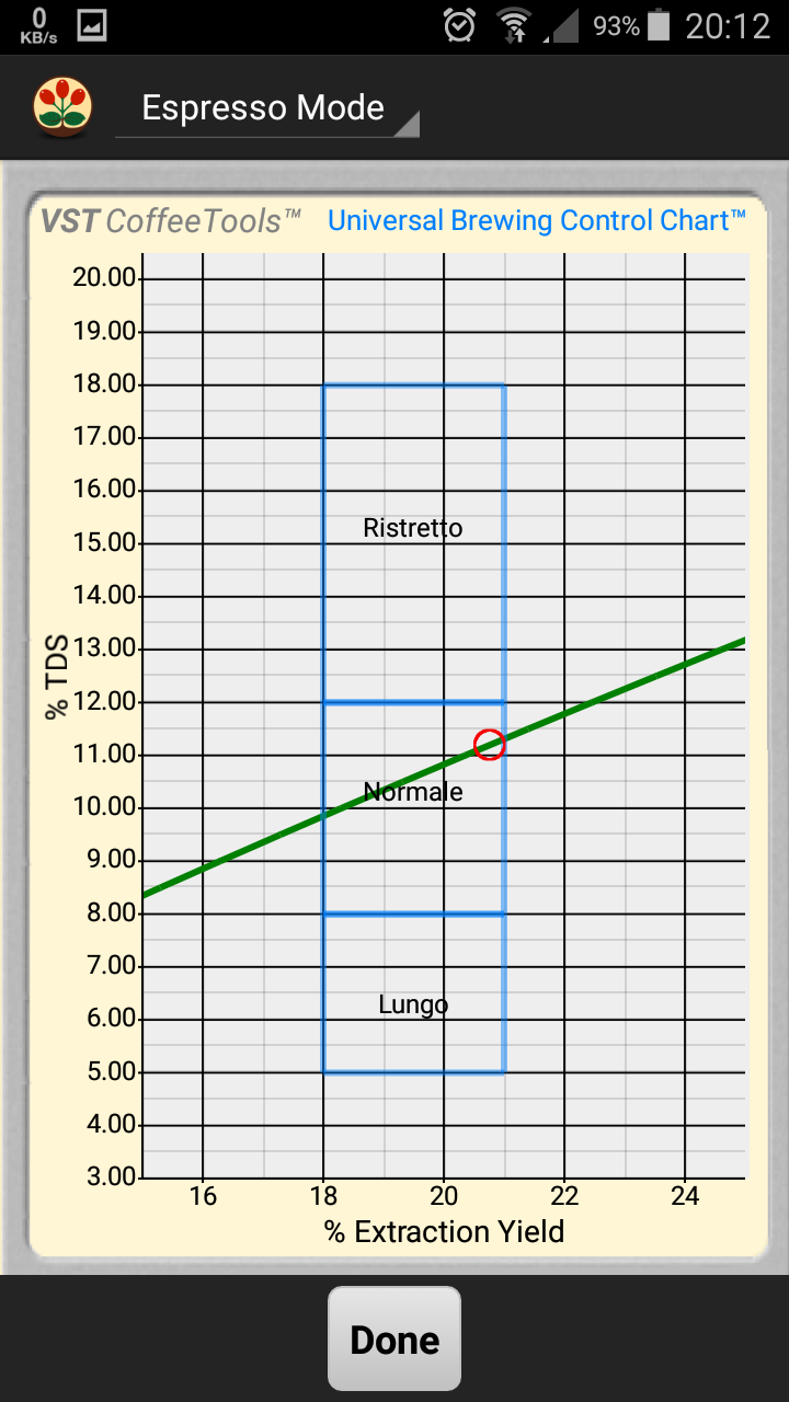

Προσωπικά χρησιμοποιώ την vst coffee tools απο την οποία ειναι και τα ακόλουθα screenshots με βάση τα νούμερα που σου ανέφερα πριν.
Οπως βλέπεις το πρόγραμμα υπολόγισε λίγο μεγαλύτερο ποσοστο εκχύλισης 20,77% με βάση το υποθετικό νούμερο που σου είπα των 11,2tds.
Εσύ στο συγκεκριμένο shot πόσα Brix είδες στο διαθλασίμετρο?
