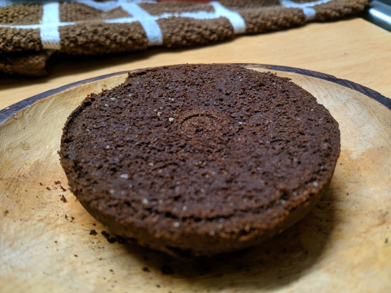

Μπορεί να κάνει κάποιος διάγνωση από αυτό το puc;; Σαν πολύ τραχύ δεν είναι επάνω;

Ναι ειναι τραχύ , ισως η άλεση/κατανομή σου να μην και η καλύτερη.Επιπλέον μια τρύπα στο πακ που βλέπω δηλώνει ακαθάριστη σίτα που βγάζει περισσότερο νερό απο ενα σημείο.
Τέλος στο κέντρο βλέπω το πακ σαν να κάνει εναν κύκλο που ειναι ''στεγνός''.Ακουμπάει ο καφές στη σιτα η οποία στο κέντρο της δεν εχει τρύπες ?

σήμερα που στέγνωσε,φαίνεται καλύτερα... τρύπα δεν έχει,μάλλον θέμα κατανομής είναι, μιας και πριν τον καφέ είχα κάνει backflush.
τώρα που το λες, είναι σαν έχει περισσότερο καφέ στα πλάγια. 18g βάζω στην classic και παίρνω 45g
για να δούμε σήμερα τι θα μας πει... (πρέπει να πάρω γυμνό by the way)

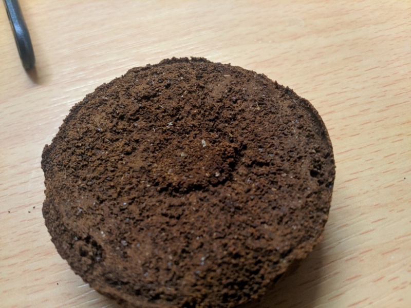

θέμα κατανομής τελικά.. ορίστε ένα σημερινό ζεστό puc. φαίνεται πολύ καλύτερα και έχει διαφορά και η γεύση... αλλά πρέπει να ακουμπάει στην βίδα της σήτας... πρέπει να κόψω ποιο ψιλά και πέσω μισό/ένα γραμμάριο;;
