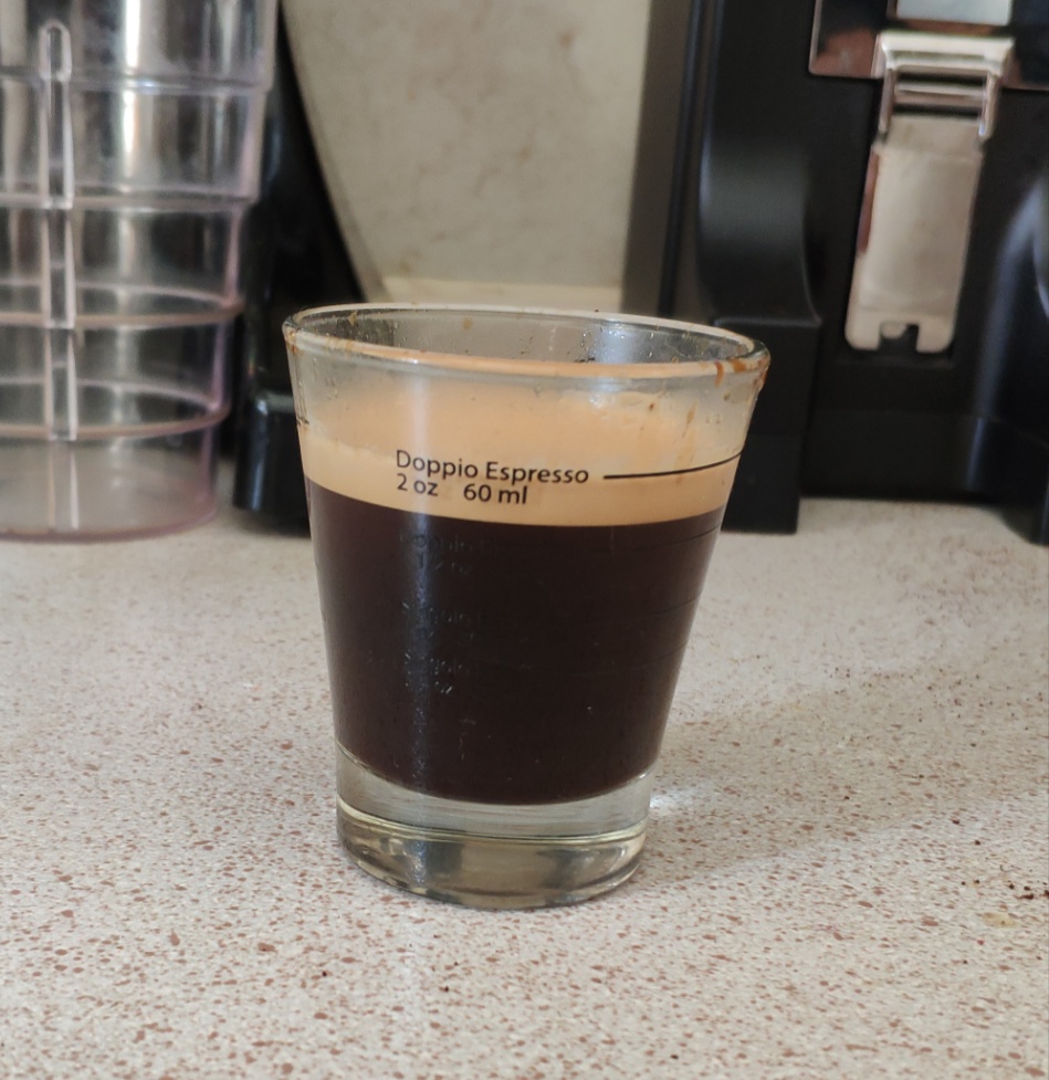

Δημοσίευση από giwrgos_p » Δευ Νοέμ 05, 2018 12:09 pm
Πρόσθεσα 1 γρ ακόμα πήγα στα 17 με αλλαγή στην άλεση. Σε 32 δευτερόλεπτα έβγαλα 50γρ καφέ (60μλ με κρέμα)
Το πακ πολύ πιο στεγνό, βέβαια παίρνει να στεγνώσει λίγο ακόμα. Καθώς επίσης δεν πιτσιλαει όπως έκανε.
