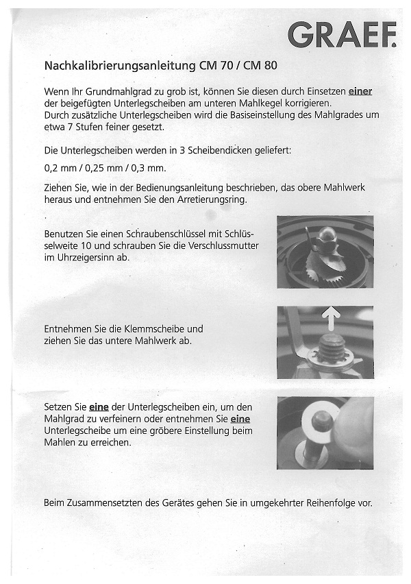

dmarin έγραψε:
4. Δεν μπόρεσα να "μπουκώσω" την μηχανή για τους λόγους που προανέφερα και δεν ξέρω εάν φταίει και ο μύλος (Graef cm702). Ήρθε μαζί με κάποιες έξτρα ροδέλες αλλά ενώ πιάνουν τα χέρια μου δεν ξέρω που ακριβώς μπαίνουν ούτε έχω βρει κάποιο σχετικό βίντεο ούτε γράφει κάτι το μάνουαλ.
viewtopic.php?f=6&t=4776&p=66833&hilit= ... %2A#p66821
download/file.php?id=3566&mode=view

Σε ευχαριστώ Χρήστο θα το προσπαθήσω!

Τελικά τα κατάφερα έβαλα μια επιπλέον ροδέλα στον μύλο άρχισε να κόβει ακόμα πιο ψιλά, βρήκα το σημείο στο οποίο "μπουκώνει" η μηχανή και άρχισα να ανεβάζω. Τώρα κόβω περίπου στο 4-5 και κατάφερα σε 28δευτ να βγάλω 34γρ. με 16γρ καφέ. Επίσης κατάλαβα ότι όσο πιο δυνατά πατάς, μειώνεται η εκχύλιση και όσο πιο μαλακά πατάς αυξάνεται.
Το αποτέλεσμα είναι ότι είχε καιμάκι αρκετά σκούρο όμως, και γευστικά είχε μια περίεργη αίσθηση δεν ξέρω πως να το πω καμμένου ίσως. Αφού πέτυχα τους χρόνους το θέμα είναι να ψάξω την γεύση από εδώ και πέρα. Επειδή αποφέυγω την ζάχαρη στον καφέ θα ψάξω να βρω μια πιο "γλυκιά" ποικιλία. Βέβαια δεν ξέρω εάν είναι ο μόνος παράγοντας αυτός για την γεύση (δεδομένου ότι πέτυχα το κόψιμο) αλλά βλέπουμε!
