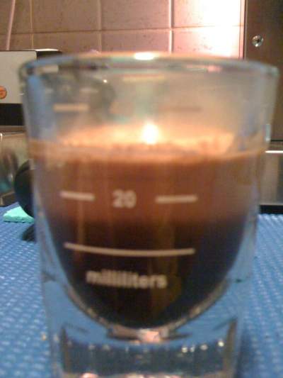

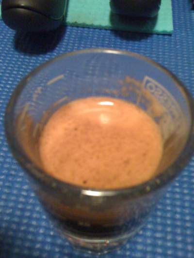

Δημοσίευση από dio » Σάβ Απρ 07, 2012 11:15 pm
Οριακα Δημητρη χωραει 14.5 gr και οντως πανω απο τα 30 ml δε λεει...
μολις εκανα ενα stretto στα 14.5 gr και 30 sec
Λιγο light για τα γουστα μου!αλλα μην εχουμε και τρελλες απαιτησεις...ηδη με το καλαθακι αυτο το αποτελεσμα ειναι μακραν απο πριν!!
Εμενα παντως μια χαρα με βολεψε για δευτερη μηχανη.Τσακ-μπαμ πινεις ενα στα γρηγορα :a049:
Και δυο φωτο
εεε...μην ειμαστε και αχαριστοι!
