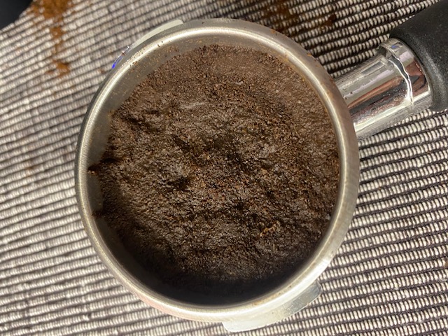

Καλησπέρα, εδώ και λίγες μέρες είμαι κάτοχος Lelit Anita. Χρησιμοποιώ 18-20 gr καλαθάκι, bottomless portafilter, leveler tool, δυναμομετρικό πατητήρι. Πολλές φορές φορές ο καφές καταλήγει όπως στην φωτογραφία. Να πω ότι κατά την εκχύλιση δεν πιτσιλάει ο καφές και γρήγορα καταλήγει να τρέχει ομοιόμορφα. Την αναλογία χρόνου-γρ την πετυχαίνω. Δεν μπορώ να καταλάβω όμως τι πάει λάθος. Τα φώτα σας

Σε εμενα εγινε ετσι οταν εβαλα μικρη ποσοτητα καφε (10γρ ή 14γρ) και θυμαμαι ουτε το ταμπερ δεν εφτανε να πατησει σωστα.

Μετράω καφέ 18-20 μέσα και εξω από τον μύλο

Δηλαδή βάζεις 18gr και βγάζεις πόσα;
Σε τι χρόνο;
Τι καφέ χρησιμοποιείς;
Ημερομηνία;
Τι θερμοκρασία έχεις;
Δώσε στοιχεία, θα μπορούσε να είναι το οτιδήποτε.
Αν δεν ξεγελάει η φωτογραφία μάλλον είναι χοντρό και το κόψιμο του καφέ εκτός αν είμαι τυφλός
Σε τι χρόνο;
Ημερομηνία;

Επιπλέον όσων αναφέρει ο Λαόνικος, τι μύλο έχεις; Μήπως δεν είναι τόσο ομοιόμορφο το κόψιμο;

είναι ο μύλος της lelit Anita. καφές daly round blend από roundup, roast πριν 10 μερες, θερμοκρασια 93 βαθμους. Τα κοψήματα γίνονται από 3 και κάτω. γενικά η μηχανη αυτη από ότι καατάλαβα αποδείδει καλύτερα γύρω στο 2.5-3, πιο κάτω δεν τρέχει. Η πρώταση παρασκευής του συγκεκριμένου είναι 92-93, 18-19γρ, 40-45γρ εκχύληση για freddo, 25-30 sec. Να ρωτήσω κάτι, καθώς βγάζω έναι shot, και αμέσως μετά αλλάζω το κόψιμο παίζει κάποιον ρόλο? επίσεις, παίζει ρόλο αν θα χρησιμοποιήσω καλαθάκι 16-18 ή 18-20 εάν πχ βάζω 18 γιατί?.
επίσης, δοκιμάζω διάφορες τεχνικές, όπως απευθείας γέμισμα του portafilter από τον μύλο, κόψιμο σε ποτήρι και μετά μέσα, πάντα χτυπάω το portafilter κάθετα στον πάγκο, ισιώνω με το distributor και μετά πατάω. Αυτό το φαινόμενο παρατηρείται ακόμα και αν πετυχαίνετε αναλογία 1-3 αλλά όχι σε τόσο μεγάλο βαθμό.

Και εγώ παρατηρώντας καλύτερα την φωτογραφία νομίζω ότι το κόψιμο φαίνεται να είναι κάπως χοντρό ή ανομιοομορφο. Για δείξε μας μία φωτογραφία όταν γεμίζεις τον καφέ (πριν την εκχύλιση) χωρίς πάτημα και με πάτημα.

Βγάζεις φλιτζάνι και μετά αλλάζεις το κόψιμο;
Δεν τα κάνουν αυτά τα πράγματα.
Ίσως το κακό αποτέλεσμα στο 'κεκάκι' να είναι και από εκεί.
Κάτι πάντως δεν πάει καλά με την φωτογραφία.
Σύνηθες αυτό να είναι από καφέ χωρίς degass, κακό ψήσιμο, λίγα γραμμάρια, υψηλή πίεση και αυτό που αναφέρεις ως αλλαγή στο κόψιμο.

μα πως θα βρω το σωστό κόψιμο ? το καλύτερο αποτέλεσμα που έχω πετύχει ως τώρα είναι 19gr in 44gr out, 27sec, αρκετά καλή και ομοιόμορφη ροή χωρίς να πιτσιλίζεται καφές.
παραθέτω φωτογραφίες
