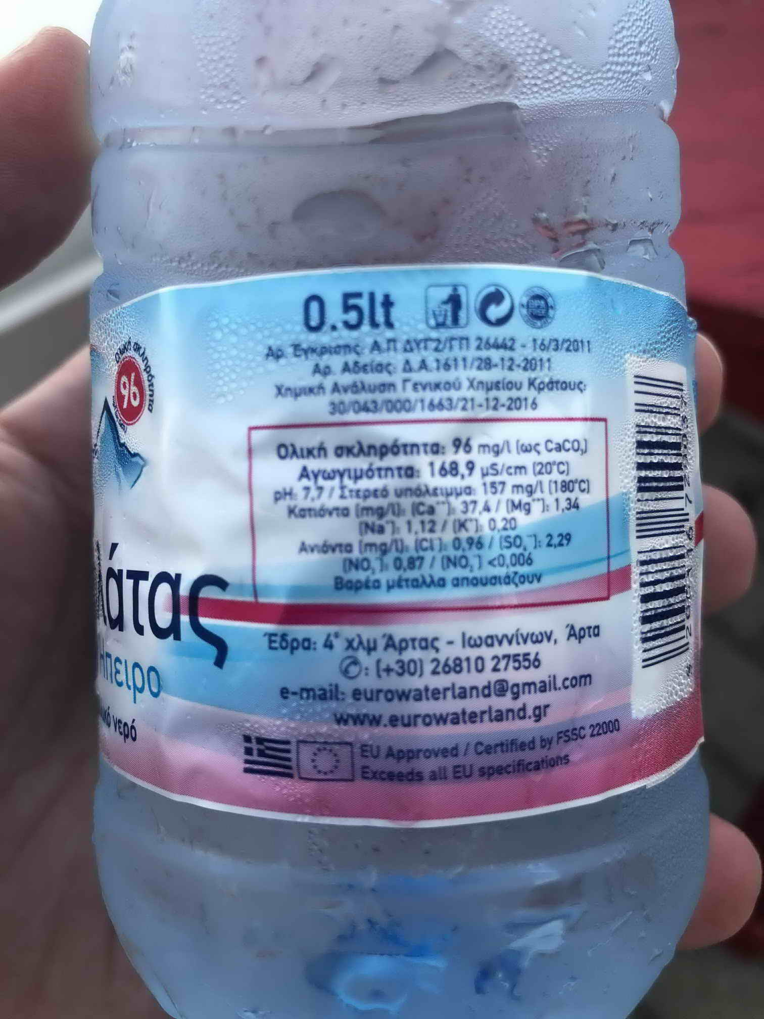

Λοιπόν μετά από αρκετή τσιγγουνιά αποφάσισα να αγοράσω τα απαραίτητα για να τεστάρω το νερό που βάζω στην καφετιέρα μου. Πήρα TDS Meter, Water Test & pH Strips. Τα ευρήματά μου είναι τα ακόλουθα:
Στην καφετιέρα βάζω εμφιαλωμένο νερό Κωστηλάτα με τα παρακάτω χαρακτηριστικά στην ετικέτα
Οι μετρήσεις μου ήταν οι ακόλουθες
TDS 82
GH 8
KH 6
pH 7
Μέσα στο water tank έχω βάλει και το φίλτρο της Lelit. Δεν έχω τρόπο να τραβήξω νερά ακριβώς μετά το φίλτρο αλλά το TDS Meter όταν το έβαλα στο water tank μου έδειξε TDS 60-65 οπότε το νερό όσο μένει στο tank ακόμα και αν το φίλτρο είναι στο σωληνάκι έχει κάποια επίδραση γενικά στο tank.
Τα υπόλοιπα ήταν ίδια
Βάζοντας τα ευρήματα στο ακόλουθο Link είδα ότι το τελικό αποτέλεσμα είναι καλό
https://www.baristahustle.com/app-archi ... alculator/
Θα δοκιμάσω και άλλα νερά και θα επανέλθω

slaughter έγραψε: ↑Κυρ Οκτ 16, 2022 10:44 amΛοιπόν μετά από αρκετή τσιγγουνιά αποφάσισα να αγοράσω τα απαραίτητα για να τεστάρω το νερό που βάζω στην καφετιέρα μου. Πήρα TDS Meter, Water Test & pH Strips. Τα ευρήματά μου είναι τα ακόλουθα:
TDS 82
GH 8
KH 6
pH 7
Θα δοκιμάσω και άλλα νερά και θα επανέλθω![]()
Γενικα το κωστηλατα ειναι απ τα τοπ!
Οσο για το Lelit filter νομιζω οτι δεν θα δεις τα αποτελεσματα στο water tank. Αλλα δεν ξερω πως συνδεεται η ολη φαση με τα σωληνακια που εχει πισω. Δηλαδη το ενα τραβαει το νερο απ το water tank και το αλλο σωληνακι ειναι συνδεδεμενο στο φιλτρο.. Μηπως το φιλτραρισμα γινεται μετα? Και δεν φιλτραρει το water tank , αλλα το νερο που πηγαινει μεσα στη μηχανη καφε φορα ?
