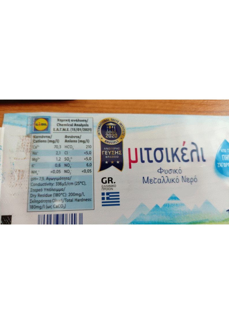

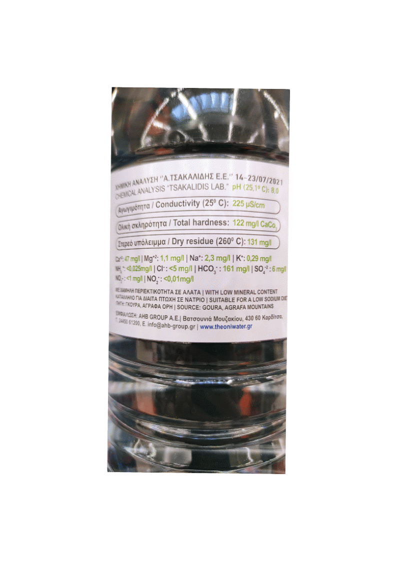

Εμφανής η διαφορά στη σκληρότητα, στην πρωτη θεση θα είχα σαμαρίνα και κωστηλατας,
με μία διαφορά όμως σε σχέση με όλα τα άλλα, τη σαμαρίνα, όσο αφορά τη συγκέντρωση σε Mg ,
που εταιρείες όπως η BWT το προσθέτουν επιπλέον στα φίλτρα καφέ για βελτίωση γεύσης. και επίσης λιγότερα από όλα συγκέντρωση σε Ca

Σαμαρίνα για εμένα το καλύτερο με διαφορά και ακολουθεί το Θεώνη . Μην ξεχνάμε οτι οποιοδήποτε νερό με σκληρότητα κάτω απο 110 θα δίνει άγευστο καφε. Κακα τα ψέμματα και μετα δεν ειναι και κάτι το τραγικό να κάνεις descaling μια η δυο φορές τον χρόνο. Σε καφετιέρες heat exchange προσωπική παρατήρηση είναι οτι καλό είναι μια φορά την εβδομάδα να αδειάζουμε το boiler με τον απλούστατο τρόπο του να ανοίγουμε τον ατμό και το βρυσάκι του νερού όταν η καφετιέρα είναι κλειστή αλλα καίει. Η πίεση θα αδειάσει το boiler και θα το καταλάβετε όταν ξανανοίξετε την μηχανή και ακούσετε την αντλία να δουλεύει παρατεταμένα. Δεν εχω εμπειρία απο dual boiler.
