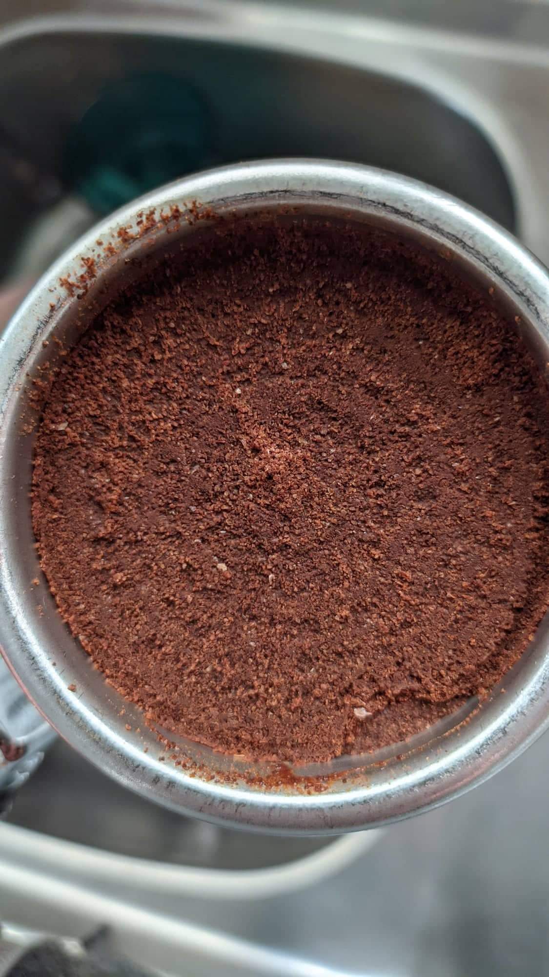

Δεδομένου ότι πάντα κάνω wdt, πατάω με flat tamper αρα πάντα ίσια και παρατηρώ σχεδόν σε κάθε εκχύλιση το puck να έχει τρύπες δίπλα στα τοιχώματα του καλαθιού, ναι.
Και για του λόγου το αληθές το σημερινο puck :

Μήπως έχεις τέτοιο καλαθάκι
https://www.barista.gr/content/images/t ... 4-grs.jpeg
και φορτώνεις καφέ πανω από την εσωτερική εγκοπή;

Α όχι δε φαίνεται τέτοιο καλάθι.
Φαίνεται μήπως να ακουμπάει ο καφές στο Shower screen;
Μπορεί όλα αυτά που λέω να τα έχεις υπόψιν σου απλά κι εγώ
με 58 tamper παίζω αλλά με wdt κλπ channeling από την περιφέρεια πολυ σπάνια.
Και παλιότερα είχα gaggia baby που ουσιαστικά σε αυτό το σημείο είναι ίδια με την classic.

Το καλαθάκι είναι με ίσια τοιχώματα τύπου ims και συγκεκριμένα lm 17αρι. Το tamper είναι ρυθμισμένο ώστε να μην ακουμπάει το shower screen τον καφέ πριν την εκχύλιση. Τώρα κατά την εκχύλιση σίγουρα ακουμπάει αφού φαίνεται και ελαφρώς το περίγραμμα του. Αν ήταν κλασικό καλαθάκι όπως αυτό που παρέθεσες θα έκανε μια χαρά τη δουλειά του και το 58αρι tamper αλλά αυτό που έχω είναι με ίσια τοιχώματα κι ως εκ τούτου υπάρχει αισθητό κενό στα πλαινά όταν πατάω.

Μετά την εκχύλιση, το pack σου βγαίνει τελείως στεγνό; μήπως βάζεις πολύ καφέ στο καλαθάκι; ίσως να αφήνει πολύ λίγο χώρο από την ντουζιέρα και αυτό μπορεί να οδηγεί σε μη ομοιόμορφες εκχυλίσεις.
