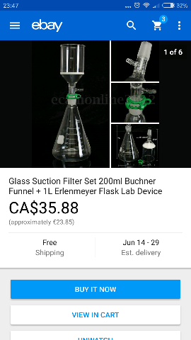

Χαζευοντας τους πυργους yama για cold drip και διαβαζοντας τον τροπο λειτουργιας τους σκεφτηκα πως θα ειχε πλακα να φτιαξω ενα με υλικα απο εργαστηριο χημειας. Για να ξεκινησουμε θα χρειαστουμε:
-Ενα σταντ
-Ενα δοχειο για το νερο(ανοιχτο απο πανω και να καταληγει σε στομιο)
-Μια βαλβιαδα για τον ελεγχο της ροης
-Ενα κυλινδρικο δοχειο για τον αλεσμενο καφε(με σωστη διαμετρο για φιλτρο)
-Δοχειο συλλογης καφε
Τα εχω βρει ολα στο ebay με κοστος +- 50$. Ολα τα μερη ειναι lab grade γυαλι οποτε φανταζομαι ειναι καταλληλα για παρασκευη καφε. Το πιο ουσιαστικο διλλημα ειναι αν θα χρησιμοποιησεις κωνικες φιαλες για ενα Heisenberg effect ή στρογγυλές αλα αλχημιστης. Παρακατω φωτο των μερων.Παρεπιπτοντως αν καποιος εχει υπ'οψιν του καποιο μαγαζι με τετοια ειδη στην Αθηνα που να εχει νορμαλ τιμες(με δεδομενα ebay) ας μου το πει

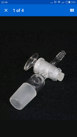

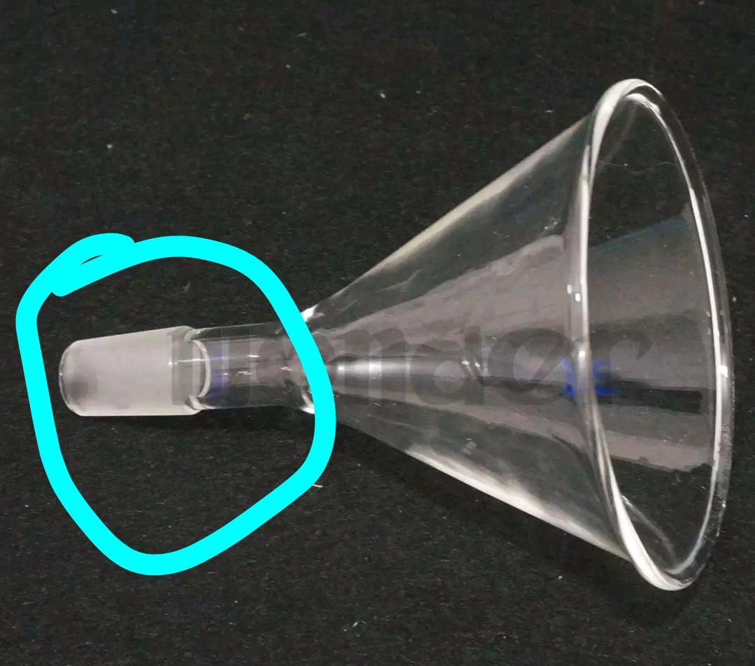

Σταυριαννα σε ευχαριστω πολυ για τη βοηθεια σου αλλα θα χρειαστω λιγη ακομα! Αυτο που με εχει δυσκολεψει περισσοτερο ειναι το δοχειο νερου το οποιο θελω να ειναι ανοιχτο για να μπαινει παγος και να ειναι 1000ml για να μη χρειαζεται ξανα γεμισμα. Η βαλβιδα πως ασφαλιζει στο κυκλωμενο σημειο? Χρειαζομαι καποιο συνδεσμο ή απλα σφηνωνουν??

Η ένωση εκεί ταιριάζει σε αντίστοιχο εσμυρισμένο θηλυκό σύνδεσμο. Για έχτρα ασφάλεια μπορείς να έχεις και πλαστική ασφάλεια όπως αυτή η πράσινη που δείχνεις στην 2η φωτογραφία σου στο 1ο post σου. Το πρόβλημα με τις εσμυρισμένες συνδέσεις είναι ότι μπορεί να σφηνώσουν τόσο πολύ που να μην αποσυνδέονται εύκολα γι αυτό και συνήθως βάζουμε κάποιο είδος γράσου, πχ σιλικόνης.
Επίσης ο γυάλινος ηθμός που δείχνεις στην αρχική σου δημοσίευση (αυτό που αναφέρεται ως Buchner Funnel) θέλει και την σχετική δημιουργία κενού (με φτηνή υδραντλία όπως στα φοιτητικά εργαστήρια ή με ηλεκτρική) για να τραβάει το υγρό. Δεν φαίνεται καλά αλλά άμα έχει γυάλινο πορώδες φίλτρο για λεπτόκοκκα στερεά ξέχνα το. Υπάρχουν διαβαθμίσεις.

Χρηστο σ'ευχαριστω για την αναλυτικοτατη βοηθεια! Το μονο σημειο που ουσιαστικα χρειαζεται ενωση ειναι στο δοχειο νερου με τη βαλβιδα για τον ελεγχο ροης αυτου στον αλεσμενο καφε. Ολα τα αλλα ειτε απλα θα στεκονται ειτε θα ειναι στις αντιστοιχες λαβιδες.
